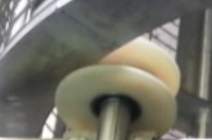

Chcę dobrać wytrzymały materiał na rolkę, która będzie służyła mi jako łożysko. Czy ktoś mógłby polecić materiał z którego mógłbym wykonać takie rolki albo firmę, która robi wytrzymałe rolki toczne.
Załączam zdjęcie podobnej rolki znalezionej w internecie.
Z góry dziękuję za pomoc

orzeeel pisze:Chcę dobrać wytrzymały materiał na rolkę, która będzie służyła mi jako łożysko. Czy ktoś mógłby polecić materiał z którego mógłbym wykonać takie rolki
Poliamid PA6 , NYLATRON GSM (PA 6 G + MoS2):
http://www.transcom.pl/konstrukcyjne_tw ... _poliamid/

Tak jak kolega wyżej napisał - Poliamid PA6, w zależności od obciążeń może być z dodatkiem włókna szklanego

Nie dodałem, że koło będzie pracowało w warunkach narażonych na dużą wilgoć. Przeczytałem że PA6 chłonie bardzo wodę i ma niską stabilność wymiarową. Czy nie lepiej użyć materiału POM - Poliacetal?

orzeeel pisze:Nie dodałem, że koło będzie pracowało w warunkach narażonych na dużą wilgoć.
Rozpatrzyć możliwość zastosowania TEXTOLITu.
Trudno jest dobrać materiał nie dysponując kompletem wymagań i oczekiwań co do przeznaczenia, warunków pracy, przenoszonych sił i momentów oraz...kosztu.
