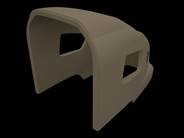

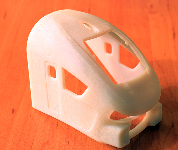

Na początku chciałbym się przedstawić jako, że jestem nowy na forum. Jestem Robert i zajmuję się prototypowaniem modeli 3D. Obecnie modele-prototypy buduję na drukarce 3D z żywicy światło-utwardzalnej. Niestety ze względu na wysoki koszt materiałów (1600-2500zł za 2KG) muszę poszukać jakiś alternatywnych metod "wyprodukowania" modelu 3D.

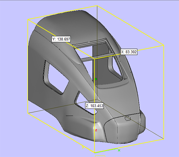

Poniżej przedstawiam model pociągu - kabiny, który chciałbym wyfrezować. Wymiary kabiny nie są duże 103x138x83mm. Materiał, z którego chciałbym to zrobić to POM ewentualnie jakiś inny nadający się w późniejszym etapie do polakierowania. Wysłałem już zapytanie do kilku firm i doradzają mi frezarki 3 oraz 5 osiowe. Niestety centrum obróbcze obecnie odpada ze względu na koszty związane z jego zakupem.
Proszę więc o doradzenie jak najlepiej można by wyfrezować powyższy model?
Jaka najlepsza byłaby do tego frezarka?

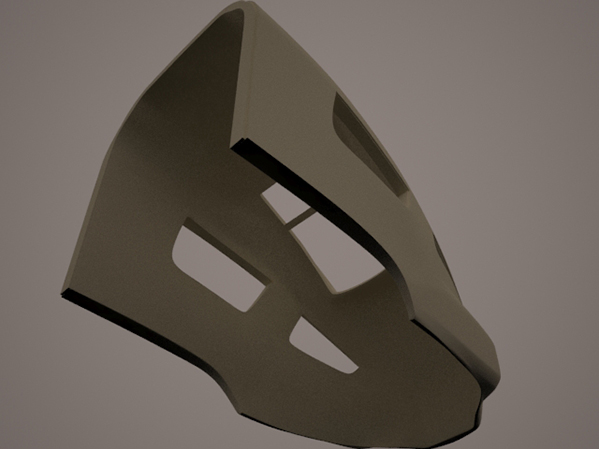

Na frezarce 3 osiowej będzie trzeba obracać model dostosowując go do frezu, czy to nie spowoduje zniekształceń oraz deformacji modelu?

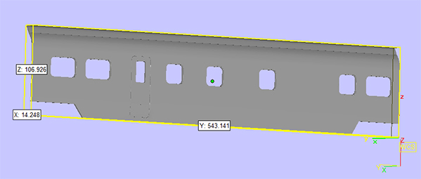

Chciałbym dodać, że na frezarce będą frezowane też boczne ściany o długości do 80cm, ale to już można wyfrezować na 3 osiowej frezarce jak się dowiedziałem.

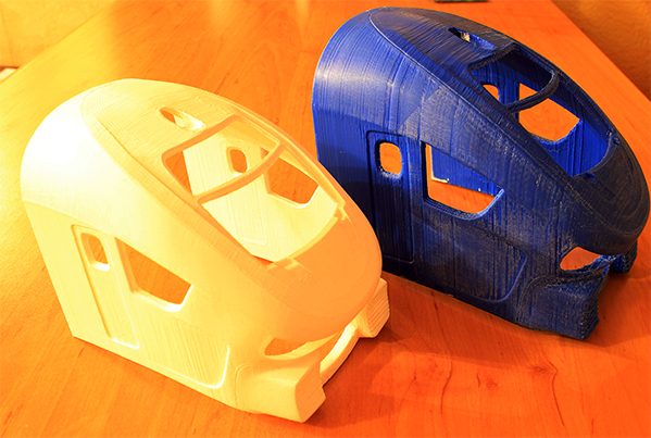

SKYLMT fajny filmik z produkcji modelu. Jednakże drukarki użyte do produkcji tego modelu często przekraczają 100.000 euro i nawet dużo więcej. Przykład zakup drukarka i typu SLS to jest wydatek rzędu 250000euro. Ja sam zakupiłem drukarkę, która drukuje z żywicy światło utwardzalnej i cena nowej wynosi 90 000euro. Miałem to szczęście, że dostałem używaną za dużo mniejsze pieniądze. Niestety koszty wydruku są horrendalnie wysokie, a powierzchnia wydruku jest mała (w moim przypadku wynosi 25x25x25cm). Poza tym w wydruku występują inne problemy jak np. przepuszczalność światła. Po zamontowaniu oświetlenia do środka modelu, przebija ono przez strukturę wydruku lub powoduje jego świecenie. Natomiast, gdy źródło światła jest blisko powierzchni wydruku obiekt świeci jak lampka nocna. Można zastosować farbę blokującą światło, ale w nie wszystkich przypadkach zdaje to egzamin, pyzatym wszystkie te zabiegi pochłaniają czas.
Odnośnie drukarek FDM to poniżej przedstawiam wydruki z dwóch drukarek: firmy ONMI 3D oraz Maker Bot Replikator 2 (biały wydruk). Niestety modele te posiadają zbyt głębokie deformacje, które trzeba wyszlifować. W niektórych przypadkach powoduje to zmianę linii wydrukowanego przedmiotu. Oczywiście można doprowadzić wydruk do zadowalającej postaci, ale to wymaga dużego nakładu pracy i przy kilku modelach do obrobienia staje się nieopłacalne.
Poniższe modele można spokojnie wyfrezować w materiale typu POM, ewentualnie innym plastiku i zaoszczędzi się czas tzw "post produkcji".
