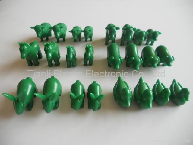

chciałbym się dowiedzieć, jak najtaniej wykonać tego typu (patrz załączone zdjęcie) figurki plastikowe?
- rozmiar figurek ok 12-16 mm,
- ilość 3000 x 5 kolorów, czyli łącznie 15000 (lub więcej jeśli wzrost ilości znacząco obniżałby cenę)
- wszystkie identyczny kształt - chcę wykonać figurki tylko jednego zwierzaka
Interesuje mnie najtańsze rozwiązanie, czyli materiał nie musi posiadać żadnych określonych parametrów - oczywiście nie może być toksyczny, bo to zabawka dla dzieci :)
Czy w kraju (a najchętniej w okolicy Krakowa), jest możliwe wykonanie takiego zlecenia, czy też taniej wyjdzie poszukać np. w Chinach i dopłacić za transport?
Początkowy myślałem o wycięciu samych konturów zwierzaka z grubej pleksi, ale na podstawie google wyliczyłem, że koszt wyjdzie ponad 0,10 zł/szt.
Dodam, że jestem zupełnie zielony w temacie, więc serdecznie proszę o nieużywanie zbyt specjalistycznego słownictwa czy skrótów :)
Przykładowe figurki:

Wtryskarka do tworzyw
przy 15 000 x 0.10 zł daje 1500 pln minus podatek minus materiał ( surowiec) minus prąd
Do tego trzeba wyfrezować formę ( firmy teraz- przynajmniej te szanujące się i chcące robią sobie formy co obniża koszty, ale mino wszystko kosztuje sporo )
To wychodzi mi,że trzeba jeszcze dopłacić do interesu
Myśle ,że jest to za mała seria, zby ktokolwiek w tych pieniądzach i przy tej ilości przede wszystkim się za to zabrał.
Jesli uda Ci sie to zrobic z plexi w kosztach 0.10zl to trzymaj sie tego
kurczowo ;)
Tanio to bedzie pewnie przy milionie sztuk ;)
Forma wtryskowa na takie figurki wbrew pozorom nie bedzie trywialna -
na moje oko odpada zwykla forma dzielona na pol.

Tak trochę odbiegając od ceny - Formę na takiego królika żeby mu jakoś uszy stworzyć to frezujecie ją w wielu plastrach?

Figurki będą częścią gry planszowej, więc do jednego pudełka będzie wchodzić ok 150-200 szt. Licząc po 0,10 zł/szt, doliczając do tego planszę, pudełko, instrukcję i karty cena produkcji wyniosłaby ponad 30 zł, co znacznie przekracza cenę takich gier w hurcie :) jak oni to robią? Widziałem gry, w których było ponad 170 plastikowych figurek, a cena całości nie przekraczała 20 zł. Pewnie nakłady muszą być jakieś gigantyczne.

Mozna to odlać z żywicy w formach silikonowych. Zrobić forme na której bedzie 50sztuk. Zywica zastyga w kilka minut. po godzinie mozna rozformowac albo i szybciej. 15000 Może w miesiąc by zrobil.

A jak oceniają Państwo koszt przygotowania takiej formy i cenę materiału na te 15 tysięcy figurek?

Trzeba zmierzyć objetość takiej figurki. Jak masz menzurkę to zrobisz to bez problemu. Na allegro można kupic taka żywice odlewniczą i silikon tylko to jest zazwyczaj tak że tam sprzedaja ludzie co kupuja sobie beczke tego i przez allegro pchaja drozej male ilosci. hurtem bys to znalazł na pewno taniej.

Objętość wyszła ok 1.6 - 1.8 cm^3.
