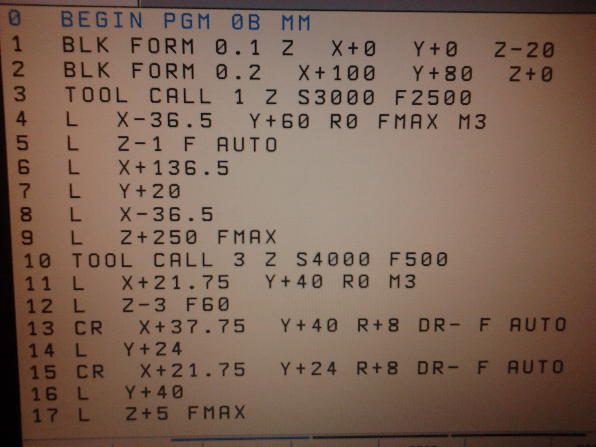

Witam napisałem program i nie mogę wyświetlić symulacji żeby sprawidzic jak mi to wyszło naciskam na test programu taka strzalka pozniej restart i start i nic sie nie wyswietla tylko jest widoczny program ktory napisalem POMOCY.Mówię tu oczywiście o programiku który mam na laptopie...

Grafikę Zdefiniowałeś? Tzn BLK FORM?

Post napisał: Piter(AS3) » 12 lis 2011, 15:30
tak. Wpisałem BLK FORM 0.1 Z X0 Y0 Z-10
BLK FORM 0.2 X100 Y80 Z0
klikam na test programu właczam odpowieni program reset i start i tylko przeleci mi kursor od gory do dolu programu i ze niby ok a symulacji nie ma:(

Post napisał: ciekavy » 12 lis 2011, 19:55
Zablokuj linijkę gdzie masz zdefiniowany plac Cykl DEF 7.0
Pokaż też program to zobaczę u siebie

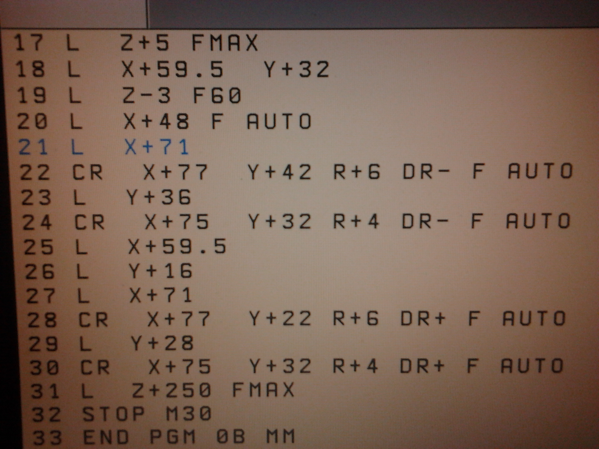

Post napisał: Piter(AS3) » 13 lis 2011, 16:51
Napisałem prosty program frezowanie powierzchni płytki i w srodku literki OB nie mogłem zrobić screena ale mysle ze na foto wszystko widać Jest to mój pierwszy program dopiero zaczynam:)

Post napisał: ciekavy » 13 lis 2011, 19:39
U mnie działa bez problemu grafika
http://zapodaj.net/05eb9797b938.png.html
Wciśnij na monitorze te 3 strzałki składające się w kółko a potem na PROGRAM + GRAFIKA
Powinno załatwić sprawę.

Post napisał: Piter(AS3) » 13 lis 2011, 21:30
Patrząc u Ciebie na program widze że cos skopałem to B hehe:) zamiast Y,X wpisałem:) a symulacje już ogarnełem zadziałało to co doradziłeś:) podziekować:)
