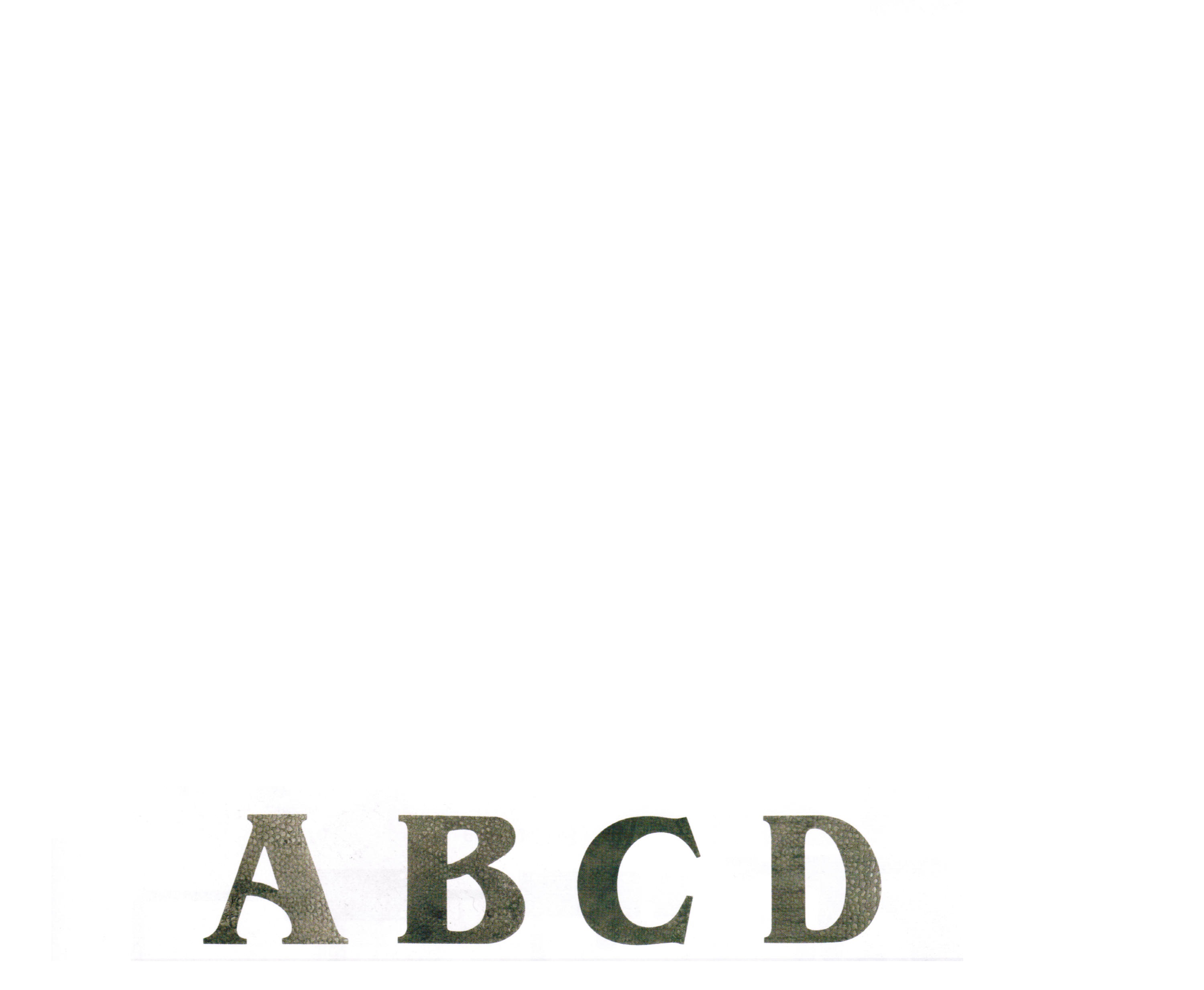

Witam, poszukuje takich liter do wypalenia jak na rys, nie muszą być takie same lecz nie mogę znaleźć podobnych w internecie. Potrzebuje cały alfabet. Pozdrawiam serdecznie i licze na waszą pomoc:)Obrazek
triera
Posty: 1454
Lokalizacja: Świecie
Post napisał: triera » 20 cze 2013, 23:57
Wystarczy wpisać w google: bangkok.ttf

temat już stary, ale może komuś się przyda w przyszłości, by wyszukać font jakiego mamy obrazek.
http://www.myfonts.com/WhatTheFont/

Posiada ktoś już gotowa czcionkę Bangkok w dxf? Nie mogę przerobić z ttf. Pozdrawiam serdecznie:)
Zienek
Posty: 3730
Post napisał: Zienek » 28 maja 2014, 13:46
Inkscape.
Piszesz tekst swoją czcionką.
Zaznacz tekst za pomocą select tool - strzałeczki (pierwszy narzędź z toolboxa).
Górne menu Path -> Object to path.
Save as dxf i jest.
http://graphicssoft.about.com/od/inksca ... Tips_2.htm

wrykrys nie czyta mi pliku z cyframi. Zainstalowałem czcionkę Bangkok i po zapisaniu w dxf otwierając we wrykrysie jest pusto.. w czym tkwi problem?
Zienek
Posty: 3730
Post napisał: Zienek » 29 maja 2014, 15:36
jak masz w systemie zainstalowaną czcionkę, to jak zapiszesz svg z taką czcionką, to Inkscape go otworzy i będzie Twoja czcionka.
Jak nie ma takiej czcionki, to będzie jakiś Times czy coś innego, ale napis będzie.
Jak chcesz, żeby w dxf był napis Twoją czcioną, to w Inkscape musisz obowiązkowo zamienić napis na ścieżki. Już wyżej pisałem.

kikoreczek pisze:wrykrys nie czyta mi pliku z cyframi. Zainstalowałem czcionkę Bangkok i po zapisaniu w dxf otwierając we wrykrysie jest pusto.. w czym tkwi problem?
W załączniku masz DXF-a z tą czcionką jako polilinie.
