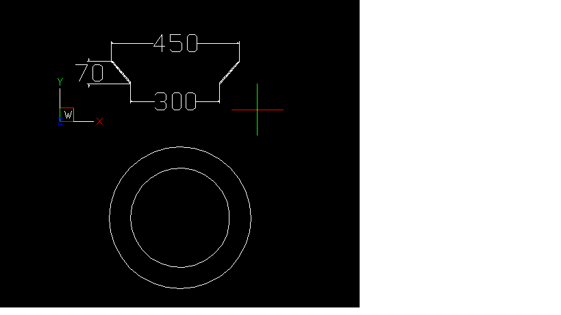

potrzebuje pomocy w następującej kwestii :)
mianowicie mam do narysowania stożek, w załączniku jest narysowany z wymiarami w dwg, ale potrzebuje rozwinięcie, kiedyś już mi kolega narysował coś takiego bo w solidzie jest funkcja, ale teraz nie jest On dostępny, prosze o pomoc
z góry dziekuje

papi, Kolego podaj mi wymiary : wysokość dolne fi gorne fi
albo podaj dxf bo mi tego dwg nie łyka :evil:

Post napisał: papi » 26 lut 2014, 07:42
fi zew 450mm, fi wew 300mm, wys 70mm
przesle zaraz dxf w innym formacie

Post napisał: robal43 » 26 lut 2014, 07:47
fi 450 fi 300 L70 mm
dyfuzor bez zakładek na łączenie !

Post napisał: papi » 26 lut 2014, 07:48
jak mozna to z zakladkami na łączenie, byłoby idealnie, zakładki 10mm
Ostatnio zmieniony 26 lut 2014, 07:49 przez papi, łącznie zmieniany 1 raz.

Post napisał: robal43 » 26 lut 2014, 07:49
papi, pytanie ile ??

Post napisał: papi » 26 lut 2014, 07:49
10mm

Post napisał: robal43 » 26 lut 2014, 07:52
fi450fi300-10 mm.dxf
(718 Bajtów) Pobrany 290 razy
fi450fi300-10 mm.rar
(367 Bajtów) Pobrany 236 razy

Post napisał: Dudi1203 » 28 lut 2014, 13:31
Polecam programik cone layout, fenomenalna sprawa do stozkow, rowniez skośnie ściętych.
