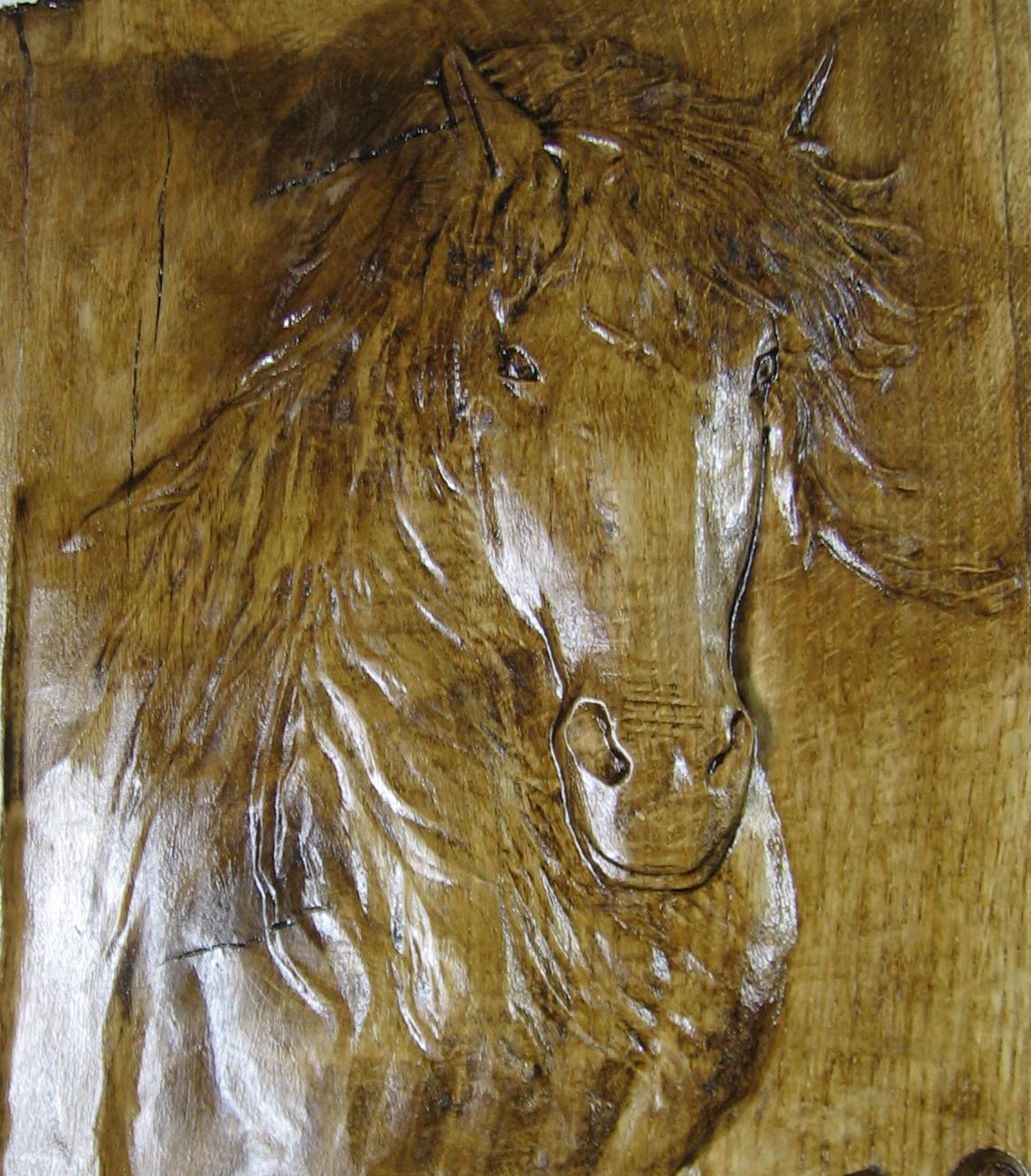

Post napisał: ostrowiecki » 08 mar 2014, 19:13
Taki koń wyszedł.

Post napisał: michalrem » 10 mar 2014, 18:13
Fajnie wyszło :D możesz napisać jakim frezem to robiłeś ? i jakie to drewno
ostrowiecki
Posty: 62
Rejestracja: 07 gru 2007, 14:36
Lokalizacja: Mazowieckie
Post napisał: ostrowiecki » 10 mar 2014, 20:27
zgrubnie frez prosty 6mm
na gotowo frez kulowy 2mm
drewno dębowe
maszyna pracowała o ile pamiętam około 6 godzin
cała praca ma wymiary 450 x 317
zdjęcie jest wykadrowane
