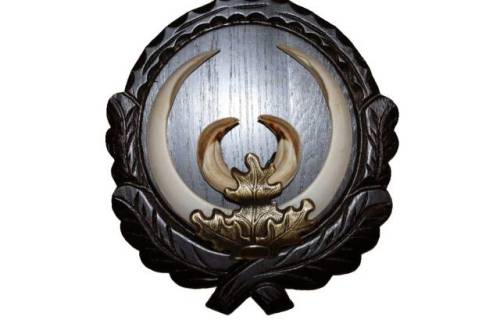

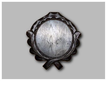

Otrzymałem zapytanie na wykonanie płaskorzeźb wg. wzoru- zdjęcie w załączniku ("deska 1", "deska 3")
Średnica od 10 cm do 20 cm.
Posiadam program Ucancam V8 (opis programu: http://www.vendio.com/stores/autradeonl ... id=2745421) który kupiłem w zestawie z maszyną i obawiam się, że nie dam rady wykonać w swoim programie tego typu projektu dlatego tutaj nasuwają się pytania:

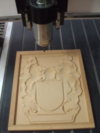

1. Czy któryś z użytkowników forum wykonywał już tego typu płaskorzeźby? Jaki sposób obróbki jest najlepszy? Program daje mi możliwość obróbki na podstawie bitmapy ale czy taka droga jest właściwa? Poniżej zdjęcie z przykładowej pracy jaką wykonałem po znalezieniu czarno białego zdjęcia (forum artcam) "płaskorzeźba)
Zapytanie jakie otrzymałem nie wskazuje, że płaskorzeźba ma być dokładnie taka sama, ma być coś podobnego.
Czy jeżeli narysuję wektory możliwe jest w jakiś sposób uzyskanie płaskorzeźby 3D a nie 2D?
2. Jakim narzędziem powinna zostać wykonana obróbka. Myślę czy np. frez o średnicy 5 mm z zaokrąglonymi brzegami jest odpowiedni?
3. Czy któryś z forumowiczów jest w stanie wykonać taki projekt np. jeżeli będzie to obróbka z bitmapy? Jaki byłby orientacyjny koszt takiego projektu?

Poniżej przykładowy relief stworzony z wektorów które z kolei robione były na podstawie bitmapy załączonej w tym poście --> Straz

Obróbka wierszowaniem w przypadku takiego elementu odpada- taką podkłądkę pod oręż dzika ręcznie wykonuje szybciej niż na ploterze, a jakość obróbki "spod dłuta " jest o wiele lepsza niż po przejściach frezu. Jeśli jednak podkładka nie musi być identyczna a podobna oczywiście nie odstająca estetyką to można się pokusić o bardziej systemową obróbkę i stworzenie wzoru pod konkretne narzędzia. Wszystko zależy od ilości sztuk, bo opracowanie wzoru , który będzie się wykonywało naprawdę szybko i w relatywnie niskiej cenie wymaga czasu i zaangażowania i obróbki "kombinbowanej"-systemowej-takiego doboru frezów i innych narzędzi , które pozwoli na jak najefektywniejszą obróbkę materiału, a co za tym idzie uzyskanie niższej ceny.

Precyzując zapytanie, wykonanie dotyczyć ma wzoru podobnego do "deska 1" dokładnie jest to tło dla różnego typu oręży.
Średnica elementu wynosić ma odpowiednio 10, 12, 14, 16, 18, 20, 22 cm. dlatego najlepiej, jeśli projekt będzie wykonany w taki sposób, aby móc go "rozciągać" w górę i w bok. Średnica dotyczy gładkiego elementu wewnątrz, dlatego doliczając rzeźbienia każdy wymiar zwiększy się + 3-5 cm. Wysokość obrabianego materiału wynosić będzie ok. 2 cm, z czego samo rzeźbienie jedynie 1 cm.
Myślę, że przewidywana ilość to na początek po 1 szt. dla każdego wymiaru, jeżeli się przyjmie to ilości powinny rosnąć. Teraz pytanie ile powinna kosztować 1 szt. takiego elementu. Koszty materiałowe przy takim rozmiarze (np. 14 cm) uważam, że są znikome (przyjmuję ok. 5 zł. za szt deski przygotowanej do obróbki) Wartość tworzy obróbka oraz późniejsze lakierowanie. Musi się oczywiście opłacać i wykonawcy i odbiorcy.
Reasumując, obawiam się, że bez programu typu artcam nie mam się co brać za taką robotę. Ręczne napisanie wektorów tak jak przedstawił to lajosz (dzięki!) jest najbardziej sensowne. Na pewno nie opłaca mi się kupować artcama dla takiego zamówienia ale pewnie opłaca się kupić gotowe projekty od kolegów forumowiczów :) i rzeźbić. W takim momencie zastanawiam się, czy nie warto było dopłacić i posiadać automatyczną wymianę narzędzi w maszynie, ale takowej nie mam i jeżeli mowa o wymianie frezów trzeba liczyć się z 3 min. postojem.
Mając na uwadze cenę jaką można uzyskać za takie podkłady pod oręża jak uważacie, czy gra jest warta świeczki?
Na allegro jest trochę takich prac i ich cena waha się od 30 do 130 zł. (w wyszukiwarce allegro wpisać "orez" :) )
