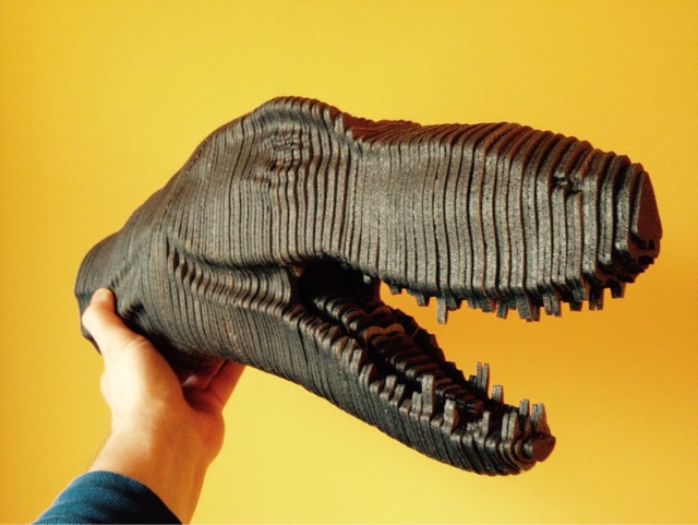

Czyli materiał piankowy używany jako izolacja i amortyzacja pod panele podłogowe.

Dokładnie tak, tylko że z jednej strony ma powierzchnię gładką natomiast na drugiej występują wgłębienia w postaci podłużnych rowków. Przynajmniej ja z takimi miałem do czynienia.

Bywają różne, zależnie od wytwórcy. Warto rozejrzeć się w asortymencie w sklepie z "budowlanką".
Kiedy szukałem dla siebie to widziałem te grubsze (6mm) gładkie z obu stron, między innymi materiał który wyglądał jak sprasowane pokruszone resztki materiałów piankowych a także inny przypominający strukturą miękką zieloną płytę pilśniową. Te ostatnie po sklejeniu nadawały by się do oszlifowania papierem ściernym na gładko.Bez wysiłku bo materiał naprawdę mało spójny, kruchy ale zawierający włókienka więc mimo delikatności dość wytrzymały. W ten sposób wykończona bryła zgubiłaby "schodki". Potem lekko szpachlówką i do fantazyjnego malowania.

Nie prościej byłoby w sklejce.
Materiał powinien jakieś 15-20 zł kosztować na to.

Pewnie tak ale :
- ciężar całości, a ma to wisieć na ścianie jako "trofeum"
- szybkość cięcia, właśnie próbuję tą matę (szara 3mm) trochę zostało mi po ostatnim remoncie można powiedzieć że przeciąg, co przy moim laserze 60W i sklejce 6mm na 100% nie będzie można powiedzieć
- mimo wszystko ta mata będzie tańsza wystarczy 1m2 z groszem
- a mate mam :) powiedzmy za darmo (zostało i pewnie bym wyrzucił)

No to się znowu pochwalę :)
Wykonanie z pianki podpodłogowej, z racji tego że ma 3mm musiałem wyciąć 2 razy.
Najwięcej czasu zeszło mi ze zrobieniem zdjęcia codziennie coś aż wreszcie :
Docelowo będzie jeszcze deska ala trofeum i na ścianę.

Decodrew, czym to szpachlujesz? Bardzo ciekawym materiałem do tego celu, który wypróbowałem jest dwuskładnikowa żywica akrylowa (w Allegro szukać pod hasłem "ŻYWICA ODLEWNICZA AKRYLOWA PRIMA 1,4KG ODPORNA UV" Dość szybko tężeje, ma kolor zbliżony do kości też daje się szlifować papierem ściernym i jest wodoodporna więc taką czaszkę można na przykład osadzić w ziemi między grządkami w ogródku. Potem tylko czekać kiedy sąsiad wezwie policjantów :mrgreen:

Ciekawy pomysł na wypełnienie i ciekawie to wygląda po, ale eee czaszka alien ?
