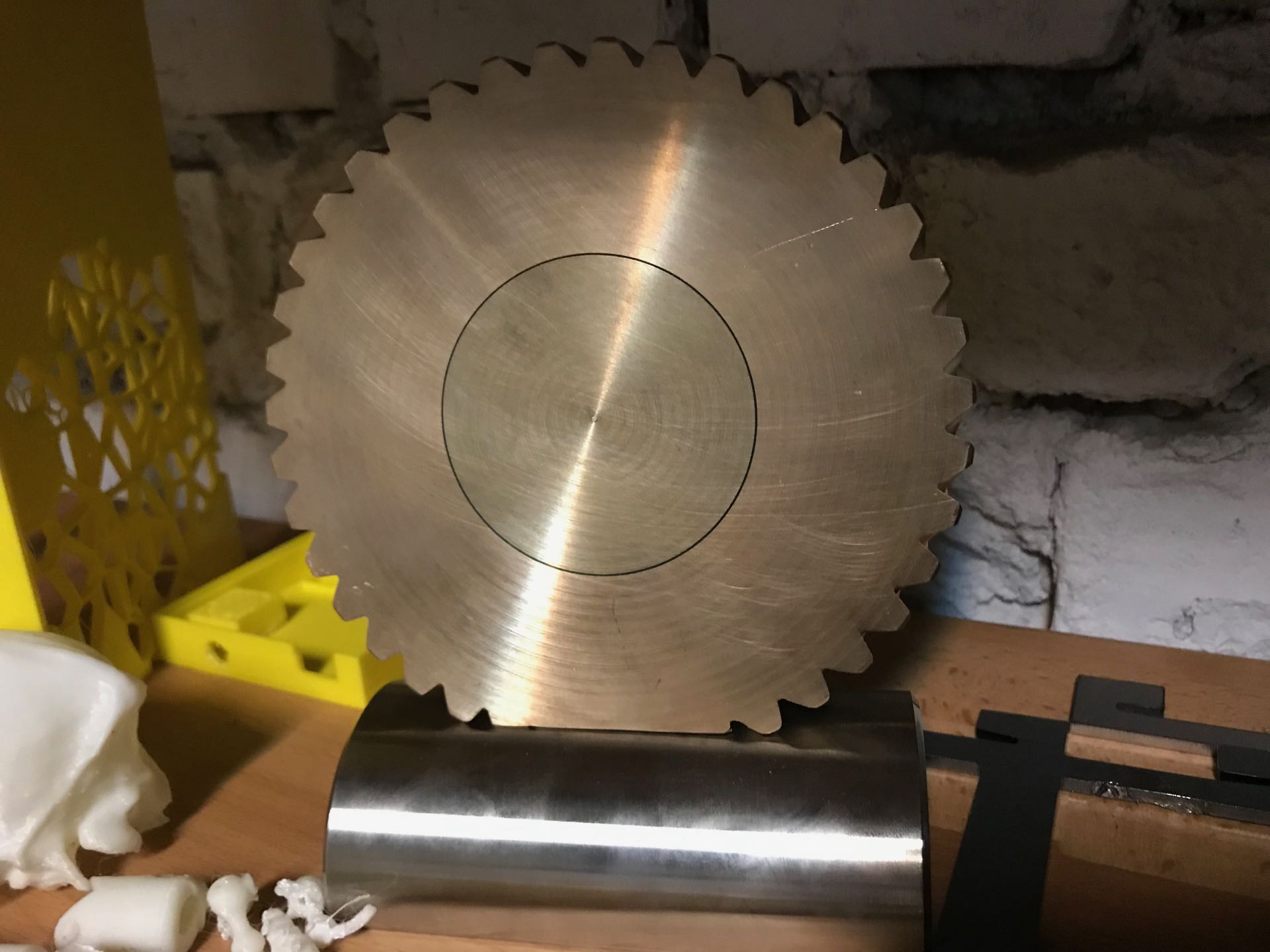

Cześć,
Jako pamiątkę znajoma firma chce wygrawerować podpisy pracowników na płaskiej powierzchni koła zębatego wytoczonego z mosiądzu.
Grawerować to frezem, czy grawerka galwo fiber da radę?
Średnica koła to jakieś 120mm.
Podpisów jest 60.
Pozdrawiam,
Paweł

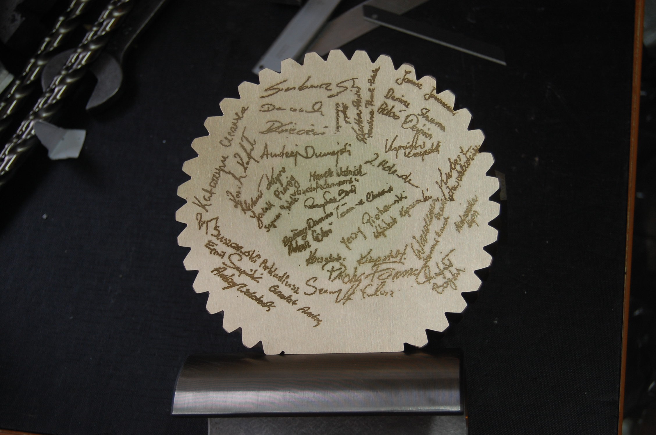

Re: Grawer na kole
Post napisał: tomala89 » 25 lut 2019, 00:01
Ja graweruje w mosiądzu różne wektory do hotstampingu itp. Na 3mm, mosiądz dobrze się graweruje. Używam frezów grawerskich ze stopką 0.1, zagłębienie 0.2mm postów 600 mm/sec obroty 20tys.

Posty: 17198
Re: Grawer na kole
Post napisał: kamar » 25 lut 2019, 10:14
Dawaj dxf z podpisami podzielone na 4 części i koło to Ci wypalę.
Ostatecznie .jpg.
Posty: 17198
Re: Grawer na kole
Post napisał: kamar » 05 mar 2019, 11:17
I pomazali taką ładną ślimacznicę :)
