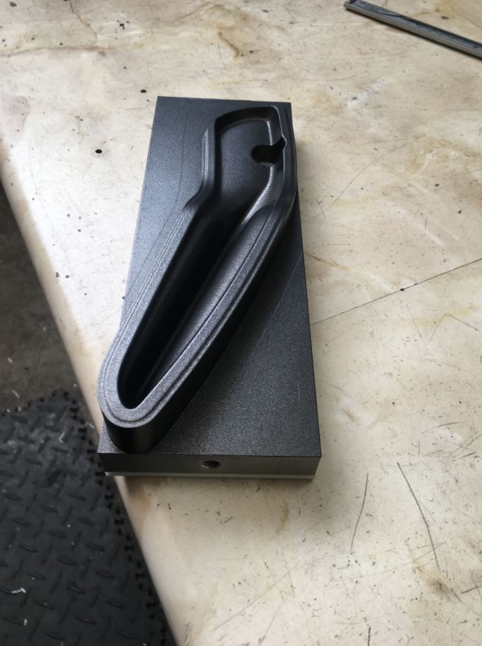

Panowie, postanowiłem napisać na forum ponieważ sam już nie mam pomysłu.
Posiadam gniazdo (widoczne na zdjęciu) wykonane z aluminium, wymiary 80x220mm w którym umieszcza się detal wykonany w tworzywa, w tej chwili nie znam gatunku, problem stanowi rysowanie detalu podczas ciągłego wyciągania oraz umieszczania w gnieździe.
Na pierwszy rzut została naniesiona powłoka z PTFE natomiast to nie przyniosło efektu, jedyną opcją która podczas prób okazała się nie rysować detalu był silikon, natomiast nie mam pomysłu w jaki sposób można go nanieść...
gniazdo nie musi być wykonane z alu.
Czy Panowie macie jakie inne pomysły?

Może użycie farby Plastdip czy jakoś tak używanej do malowania aut, stanowiącej taką gumowatą powierzchnię coś pomoże...

dzięki za odpowiedź,
Też ten temat już przerabiałem, niby ta farba jest elastyczna, natomiast warstwa wierzchnia wcale taka nie jest i pozostawia rysy...

Może kupić silikon lub poliuretan dwuskładnikowy np. na all...o i natrysnąć pistoletem z dużą dyszą?
Kopyto przed tym wyszkiełkować lub wypiaskować żeby zwiększyć przyczepność silikonu czy tam poliuretanu.

Plastdip jest twardy.Poszukaj Płynną gumę-folię w sprayu-za 35,90 kupisz 400ml na próbę.

Jak kopyto ma być wielokrotnego użytku i chcesz mieć coś trwalszego, to szukaj odpowiedniej powłoki w katalogu molykote. Oczywiście nie reklamuję ich produktów, powłoki od nich nie należą do najtańszych, tylko sam kiedyś pokrywałem sobie aluminiowe kopyto do formierki próżniowej powłoką poliamidową z dodatkiem dwusiarczku molibdenu, co prawda nie by uniknąć rys, ale żeby lepiej tworzywo schodziło z kopyta. Pisze o Molykote D-7409 albo 7415, nie pamietam dokładnie, jedynie wiem że to ta sama powłoka co pokrywa się nimi tłoki do podrasowanych aut.
//edit
a silikon możesz sobie rozrobić w rozpuszczalniku nitro+ z dodatkiem stężonego kwasu octowego, nanieść z pistoletu :) Też takie rzeczy kombinowałem.

wydaje mi się że ta powłoka będzie za twarda, na tą chwilę zamówiłem silikon formierski, spróbuję powiększyć gniazdo a następnie nałożę ten silikon i przyłożę detal do wyschnięcia, oczywiscie wcześniej wyszkiełkuję gniazdo.
Zobacze co z tego wyjdzie.
