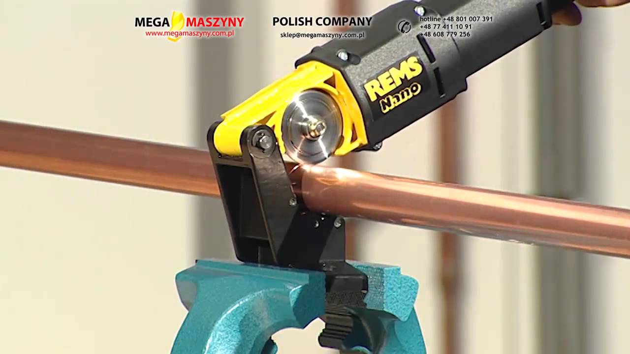

Potrzebuję znaleźć rozwiązanie cięcia rur miedzianych małej średnicy (5 i 6mm). Zależy mi, by rura po cięciu nie wymagała gradowania
Wykonujemy nawet kilkaset cięć dziennie. Cięcie obcinarkami ręcznymi przynosi oczekiwany efekt jednak jest niezwykle męczące i czasochłonne.
Próbowałem ciąć na obcinarce do metalu jednak tarcza do cięcia metalu niszczy rurę. Najlepszy efekt uzyskałem tarczą do cięcia drewna z drobnymi zębami bez widii. Tutaj również robią się spore "zadziory".
Rura nie musi być super idealnie przecięta ponieważ później jest zakuwana maszynowo.
Mam jeszcze pomysł, by spróbować zmniejszyć obroty wspomnianej tarczy do drewna. Jednak nie mam takiego sprzętu, a inwestować w coś co później odłożę na półkę nie chcę.
Jeśli ktoś ma choć trochę więdzy w temacie proszę o pomoc.
Znalazłem urządzenie "MILWAUKEE C12 PC" jednak ono nie obsługuje rur tak małych średnic.
Rura odwijana z dużej szpuli więc obrót rurą odpada.

Proponuję zbudować obrotową głowicę z trzema nożykami krążkowymi.
Docisk nożyków realizowany mechanizmem odśrodkowym.
Budowałem takie urządzenie.Wykorzystałem elementy małego sprzęgła odśrodkowego.
Można uprościć i docisk realizować mechanizmem dżwigniowym.
Przecinarka ręczna z silnikiem szczotkowym? Na allegro są za kilkadziesiąt złotych regulatory obrotów. W praktyce są to regulatory średniego napięcia na triakach i działają dość kiepsko, ale nieco ograniczyć obroty się da.
Są tarcze do drewna, do drewna/aluminium (z węglikiem) i frezy piłkowe HSS. Można poeksperymentować.

Maszynka fajna, robiłem podobną. Ale to ma taki poziom skomplikowania że tylko do produkcji na 3 zmiany jest opłacalne hehe

A taka obcinarka elektryczna MILWAUKEE OBCINAK DO RUR C12-PC (samonastawna do średnicy) nie nada się?
https://alle...pl/oferta/milwaukee-obcinak-do-rur-c12-pc-7785225220?utm_source=google&utm_medium=cpc&ev_campaign=_DIO_pla_dom_narzedzia&ev_adgr=Akcesoria+i+osprz%C4%99t+-+Pozosta%C5%82e&ds_rl=1256542&gclid=EAIaIQobChMIo_j_ifud4AIVkYeyCh0Q4AmsEAQYASABEgI94fD_BwE&gclsrc=aw.ds
ObrazekObrazek
Lub podobna.

Nie wiem jak działa milwauke ale ta powyżej się nie sprawdzi. Kolega pisał, że rurka jest odwijana z rolki, w związku z tym jej obracanie podczas cięcia nie wchodzi w rachubę

Kolejny krok na przód. Obecnie najlepszy efekt uzyskałem tarczą widiową z drobnymi zębami (60sztuk na tarczy 125mm) i po zmniejszeniu obrotów właśnie takim "regulatorem z allegro". Do tego rura musi być trzymana z obu stron przy samej tarczy więc będę musiał pomyśleć nad niskim imadłem z szybkim mocowaniem i wycięciem dla tarczy.
RomanJ4 wspominałem na początku, że Milwaukee się nie nadaje, ponieważ obsługuje rury minimum 12mm. Choć takie urządzenie chyba najlepiej by mi się sprawdziło.
U mnie były 2 tuleje w którą wchodziła rura, a w szparę pomiędzy nimi wjeżdzała tarcza tnąca. Tuleje trzymały rurkę aby nie opadała, wystarczyło zadbać żeby nie suwała się w tuleji przód/tył i tnie pięknie.
U mnie cięcie było automatyczne, ale odradzam takie pomysły. Są ogromne problemy z maszynowym posuwem materiału pustego w środku i miękkiego. Możesz co najwyżej zrobić pedał do opuszczania tarczy w obudowie. W ten sposób będzie bezpiecznie i szybko.
