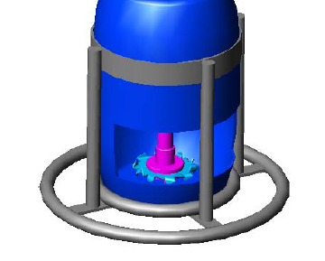

Obrazek Witam
Muszę stawić czoła zaprojektowaniu i zlecenie wykonania stelaża na beczkę. Jestem jeszcze studentem i nie współpracowałem nigdy z zakładami zajmującymi się obróbką metali.
Jeśli chodzi o widoczną na rysunku obejmę dna, oraz tą większą, do której będą przyspawane blaszki łączące jedna z drugą. Czy są jakieś ograniczenia odnośnie promienia zwijania pręta, aby to wykonać? Planuję zastosować pręt Φ 30, średnice powstałych obejm 500mm i 800mm.
Dziękuję i pozdrawiam
atlc
Re: Obejma o profilu kołowym - wykonalność
Post napisał: atlc » 30 sty 2019, 11:53
Pręt fi 30? To ma być odporne na najechanie przez czołg..? :D
Jeśli taki dobór materiału ze względu na to że ma to być balastem dla beczki to zaprojektuj ten element jako krążek z blachy np 10-15mm. Nie utrudniaj sobie życia.

Przecież można to zwinąć z rury. Jeśli ma tam faktycznie być balast to i tak zrobiłbym lżejszą konstrukcję, która będzie miała miejsce na wsadzenie np. bloczków betonowych.
..... tak z czystej ciekawości.
Jaką funkcję ma spełniać ten stelaż ?
