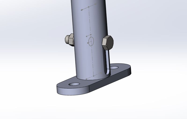

Dzień dobry,
Zaprojektowałem pewne rozwiązanie i przyśniło mi się że na produkcji na mnie przeklinają za ten pomysł i chciałbym zapytać o technologię wykonania takiego otworu fasolkowego w rurze. Da się go wykonać bez ślusarki i maszyn CNC? Tak w skali od 1-10 jak trudne wydaje się być wykonanie takiego otworu żeby dodatkowo spasował się z dwóch stron do otworu w tej rurce wewnętrznej?
Da się go jakoś wypalić albo wyciąć bez problematycznie?

Prostota ..... , w skali 1 :mrgreen:
Projektujesz wykrojnik i po sprawie.

Zostaje pewnie albo frezowanie albo palenie laserem do profili ale nie każda firma takim dysponuje. Może lepiej zastosować w zewnętrznej rurze otwór z gwintem(jeżeli grubość stali, o ile to stal będzie zbyt mała, dospawać detal który będzie nawiercany razem z rurą i później gwintowany) i zastosować śruby dociskowe z obu stron. Nie będziesz bawił się w fasole. Nie wiem też jak bardzo będzie obciążana noga.

Serio to jakieś skomplikowane w wykonaniu ? Przyrząd do frezowania czy wycinania na prasce takich fasolek to w cztery wieczory sam bym zbudował z warsztatowych klamotów heh, musisz mieć niezłych napinaczy w firmie skoro się obawiasz przedstawić to poniekąd proste rozwiązanie ;)

Wiercisz dwa otwory i reszte nacinasz szlifierka. A jak jest frezarka to frezarka.
Bledem jest stosowanie rury. Czemu. Ie zrobisz nog drabiny z plaskownika ( 50x10 albo 70x10 ) - lub katownika np 80x80x8. Dorobisz uchwyt do regulacji problem z glowy.
