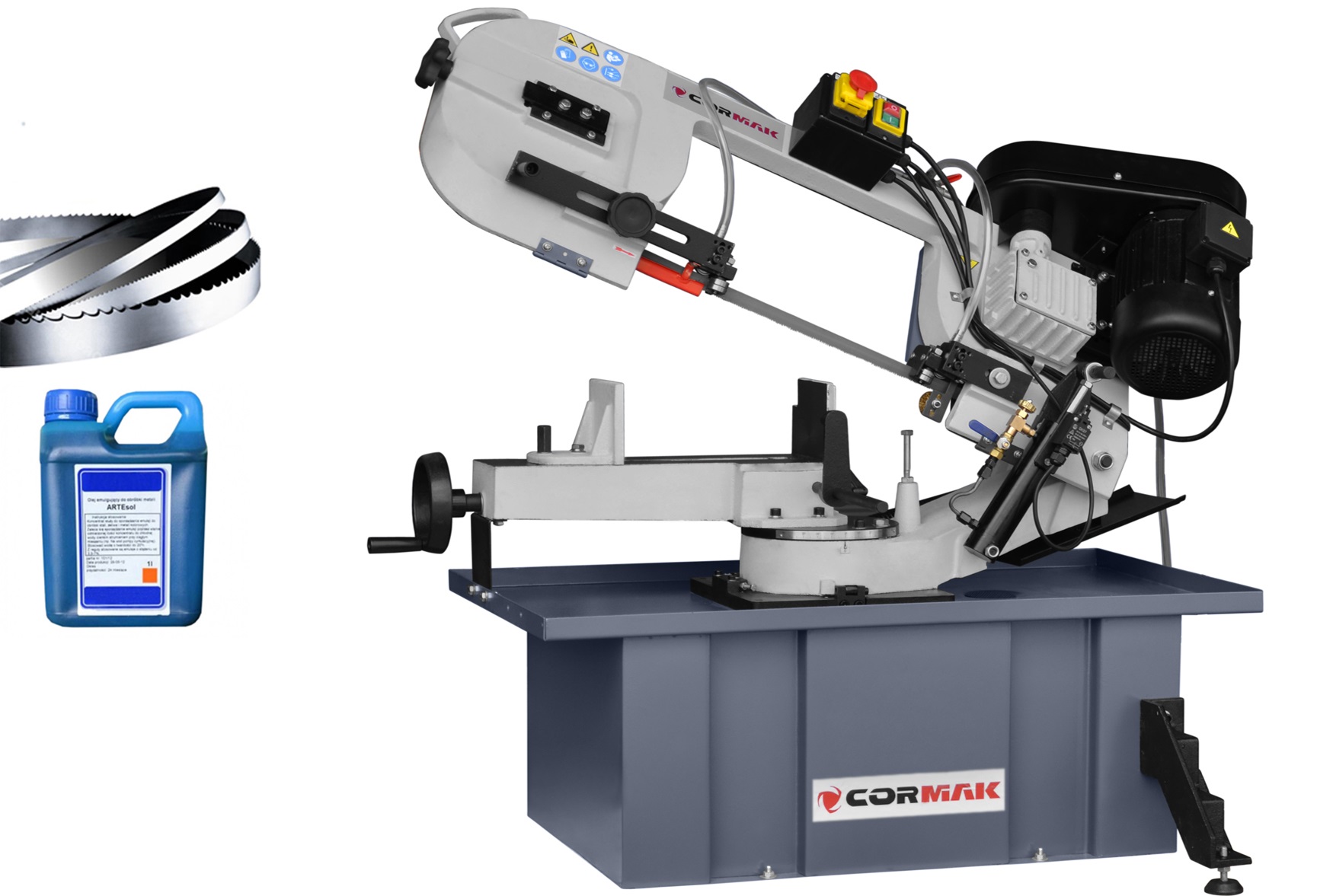

Witam serdecznie.
Jestem nowym użytkownikiem tego portalu i chciałbym się doradzić odnośnie zakupu przecinarki taśmowej do metalu.
Budżet który przewiduje na ten sprzęt to tak max 4tyś. zł. Służyć będzie głównie do docinanie profili zamkniętych 30x30, 40x40, prętów pełnych fi 100-150 i czasem czegoś większego. Wiadomo dobrze jest mieć zawsze jakiś zakres.Ważną rzeczą jest ramię skrętne ze względu na wygodę i przestrzeń która będzie przeznaczona do tej maszyny. Moją uwagę przyciągnął ten model piły :
PRZECINARKA TAŚMOWA PIŁA DO METALU CORMAK 205mm na allegro
Miło by było poczytać opinię osób które użytkują podobne maszyny lub coś w podobnym zakresie cenowym. Dziękuję za pomoc i pozdrawiam serdecznie

Już mi się nie podoba z jednego powodu. Imadło nie ma zderzaka o który zapierasz odcinany element. Przy bardzo wąskich cięciach element ten leci za brzeszczotem i jeśli wpadnie pod rolkę to coś rozwali :(

zabawka, dobra do zastosować hobbystycznych, nie do wykorzystania w produkcji, chyba że naprawdę mało tniesz.

W zależności od zlecenia i dnia. Czasem się zdarzają dni że piła tarczowa która jest aktualnie firmy metabo koszt około 800zl tnie cały dzień a czasem wcale. Ze względu na małą dokładność postanowiłem pomyśleć o jakiejś maszynie z brzeszczotem co pewnie wiąże się ze znacznym wydłużeniem czasu cięcia. Powiem tak 4 tys to jest maksymalny budżet jak na aktualny rozwój.

Sprawdź piły czeskiej firmy PILOUS. W dwóch firmach w których pracowałem, ich używaliśmy i były super. Zero jakichkolwiek problemów.

Ja używam MOSTa w rozmiarze 275. Godna polecenia i jeszcze jej szlag nie trafił ale przydałaby się ciut większa i ze zderzakiem automatycznym... Aczkowiek za 4k takiej nie znajdziesz :( Może ewentualnie coś podobnego z używek...
