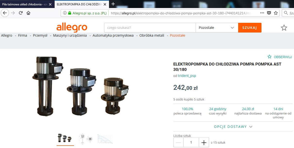

Witam was koledzy. Temat obrazuje z jakim problemem się borykam obecnie. Mam piłe taśmową Pegas. Po chwili cięcia wybija mi termik od pompki chłodzenia. Jest już wykręcony na maxa i nie chce tam kombinować. Czy znacie może jakieś dobre pompki z amatorskich maszyn CnC tak żeby zaadoptować ją do piły? Nowa pompka to ponad 1500 zl. A założyłem sobie, że przecież jest mnóstwo pompek np do frezarek itp i jest to o wiele tansze nawet 1/5 ceny nowej pompki.

Proszę Cię nie żartuj...
Pierwsza lepsza z brzegu:

Założyłem takich kilka. Marka nie ważna to i tak wszystko chińszczyzna z jednej fabryki tylko z innymi napisami... Z kilku padła tylko jedna ale z winy sita w maszynie... Zassała wióry
Po wymianie sita na drobniejsze i pompki na nową - chodzi do dzisiaj
