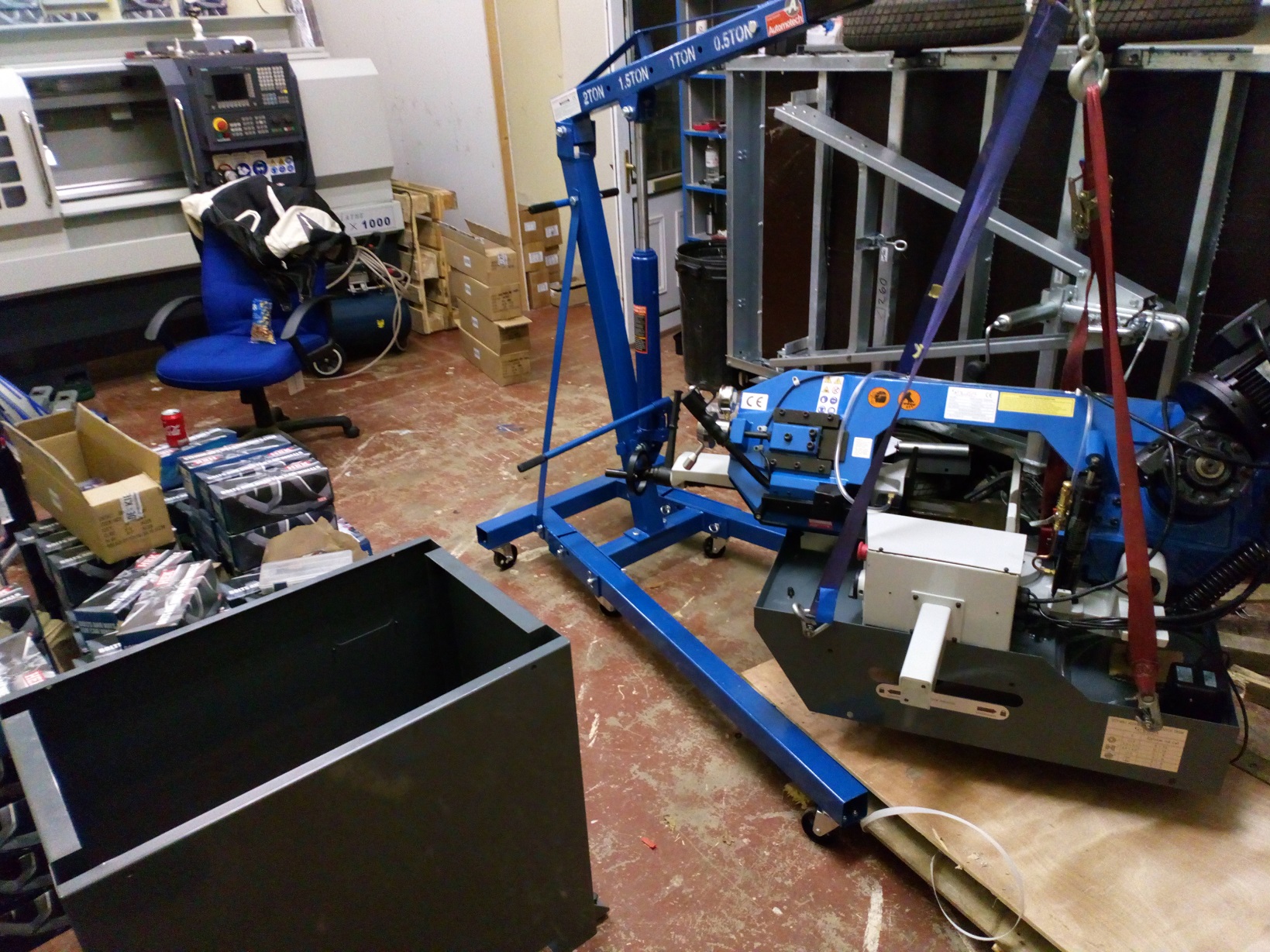

Witam.Bardzo prosze o pomoc.Mam pile jak ze zdjecia, i tne tylko jeden material i jeden wymiam: 150mm aluminium pret na plastry.Probowalem juz wszystkim chyba marek tasm tanich drogich roznych skokow 2/3 4/6 3/4 6/8 i ten sam problem ciagle PEKAJACE OSTRZA !! Nie wiem co robic jestem zdesperowany...Czy to normalne ze ostrze tnie 30 minut taki pret? 150mm z alu? Uzywam wolnego posuwu bo chce zeby to dziadostwo przecieo chociaz z 10 plastrow, bo jak uzywam szybkiego tozaraz peka.
Naciag pily na zoltym polu zamiast na zielonym zeby nie napinac za bardzo ostrza- nie pomaga
Chlodziwo ponad 10 % dobrego chlodziwa Morris supercut 1000 nie pomaga
Pily wszystkie rozmiary wyprobowane 2/3 3/4 4/6 dobrej jakosci nie pomaga
Wolny posow nie pomaga mimo ze tnie ten walek 30 minut to i tak peka dziadostwo!!
BArdzo prosze o porade co moze byc nie tak...nie mam juz pomyslow

Czy piła jest nowa? W jakim jest stanie technicznym? Jakiego rodzaju jest to pękanie? Spotkałem się z pękaniem taśmy od tyłu i było to spowodowane zużyciem kół piły, były stożkowe a mniejsza średnica stożka była od strony zębów. Patrząc na zdjęcie piły mam wrażenie że nie jest zbyt duża a fi 150 to już trochę jest. Czy przypadkiem nie występuje problem wg punktu 11 z poniższego poradnika: http://www.koro.net.pl/poradnik.pdf.

A masz w pile szczotkę do wiórów? Też tniemy sporo aluminium i wiem że o jej stan trzeba zwracać uwagę bo inaczej może wtapiać wiór w końce zębów, a to już tylko chwila do uszkodzenia..

Taśma pęka na spawie czy wyrywa zęby? Dobrze ustawione prowadnice pionujące taśmę za i przed rolką? Szczotka wiórowa nie zabita? Nie ma wiórów pod osłoną na kołach?

Tak jak wyżej, taśma musi być czysta przed wejściem w wałek i czysta za nim przed powrotem na koła.
A co do samego cięcia to zęby muszą być duże i posuw też spory, ale żeby nie przekroczyć "pojemności" zęba. Większe wióry nie będą się tak kleić do taśmy.
Czy zauważyłeś może żeby podczas cięcia występowało "podskakiwanie" taśmy ?

Poprawka do wcześniejszej wypowiedzi. Myślałem oczywiście o punkcie 12 poradnika (w części gdzie są opisane uszkodzenia taśm i ich możliwe przyczyny) . Tam przyczyną są zbyt duże siły skręcające taśmę. Przy małej pile i dużym detalu prowadnice są stosunkowo blisko kół a przez to skręcenie taśmy może być duże.

Do takiej średnicy wałka potrzeba dużego skoku zęba TPI (Teeth Per Inch - T/") bo inaczej długi wiór zapycha kanał wiórowy(wrąb) i ostrze zamiast ciąć trze ubitym wiórem o materiał, a to szybko prowadzi do grzania i uszkodzeń taśmy. Taśmy ze zmiennym skokiem powinno się wybierać raczej z nieco większym skokiem od nominalnego, przykładowo 1,4/2 lub nawet 1/1,4 dla alu ø 150mm, bo wiór aluminium w porównaniu do stali nieco "puchnie" i trąc o materiał szybko się uplastycznia zwiększając tarcie(i grzanie) jeszcze bardziej, zwłaszcza przy niedostatecznym (często przy takiej średnicy) chłodzeniu.

Tak pila jest nowa ale kolo napedowe lekko òsemkuje, chcialem przetoczyc to kolo pasowe ale po nasadzeniu na idealny walek na tokarce jest 0 bicia.Na walku z reduktora tez zero bicia jak mierze czujnikiem. Jest tam jeszcze taka mala podkladeczka i to ona chyba to powoduje.Osemkowanie to ok 1 mm do 1.5 mm.Drugie kolo pasowe idelne.
Czy to moze byc powod? Pila nie jest duza max fi ciecia to 260 ...chyba w snach producenta...Myslalem nad zakupem wiekszej kolumnowej pily z tasma grubosci 1.1mm x35x4m i 3hp silnikiem i hydraulicznym posowrm (ta ma 27x0.9x2455m i 1.5hp)ale czy tsm nie bedzie takiego samego problemu? Na ytb jest pelno filmow jak tna aluminium 200mm w 1 minute nie wiem jak oni to robia...przeciez u mnie to jest jakas komedia w porownaniu z tymi filmami.Przyznam ze to moja pierwsza tasmowka...
Kolego Butler mam szcxotke ale jest juz zurzyta i prawie nie zbiera wiurow.Oblkejaona jest cala i wszystkie wiory ida pod pokrywe...zreszta konstrukcja jest kiepska ptrzeba bu zrobic jakas pod kotem 90 stopni do ostrza pily z wlasnym napedem a ta jest zwykla
Kolego petroholic peka przewaznie pomiedzy zebami ale na spawie tez slysze czestk takie bzdek bzdek jakby struna pekala...to chyba dzwiek pekniec ja jednej pile rekordzistce bylo 5 pekniec wszystkie od strony zebow
Buzo wiurow jest pod oslona cala masa
Kolego Mateusz mm tak jak wyzej wiorow jest cala masa ...tak podskakiwanie jest caly czas tylkk czasem na poczatku jak pila wchodzi w material na 3cm idzie gladko potem podskakuje coraz bardziej nie pomaga zmniejszenie posowu...podskakuje i slychac to cholerne bzdek bzdek, a podem jak jest pemniecie to w jednym miejscu podbija ja coraz bardziej az w koncu peka Juz z 7 pil peklo a uzywam jej 2 miesiace

To koło nie może mieć bicia.Mieliśmy podobny problem.Pękały piły nawet po 1 godz pracy.Takie poprzeczne nadłamania i w końcu zerwanie taśmy.Problem był w kołach.Po naprawie,taśmę trzeba wymienić ,dopiero gdy się stępi ,ale nie pęka.Materiał do cięcia był paskudny .Stal do azotowanua w stanie ulepszonym.
Wiórów na kołach nie możesz mieć .
