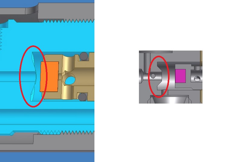

Detal ma być wykonany z wałka aluminium na tokarce. Chciałbym się spytać jakim narzędziem można osiągnąć takie "profilowane" dno otworu jak na załączonym obrazku? Czy jest do tego jakieś wiertło albo nóż tokarski? Otwór jest dość małej średnicy - ok 7mm.

To wygląda bardzo podobnie jak podebranie pod pod uszczelkę pod zawory. U nas takie podebrania wykonywane są w blokach hydraulicznych i chyba nawet do średnicy 40 mm, Jest to robione na wjazd jak wiertłem po wykonaniu gotowego otworu.
Można to wykonać czym takim
Nie znam dokładnej nazwy pod jaką czego takiego szukać, jedynie co znalazłem to frez widłowy.

Narzędzie nazywa się pogłębiacz kształtowy. Można również wytaczakiem kształtowym. Oba raczej na zamówienie specjalne.
