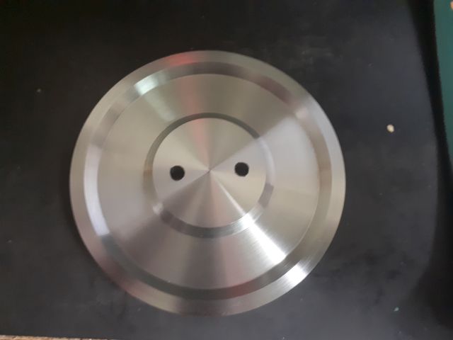

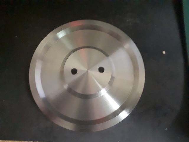

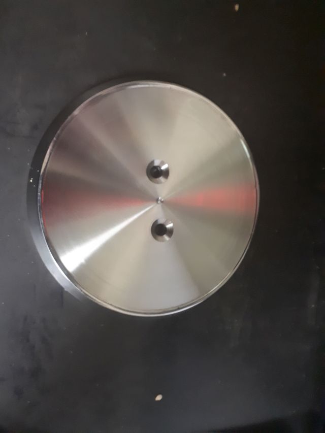

Witam mam do wykonania detal załaczony w screenach .. Prosił bym o pomoc w wybraniu narzędzia oraz oprawki Oraz metodzie wykonania . Maszyna to Doosan lynx 220 LM Pozdrawiam

Rozumiem, że z tym wgłębieniem jest problem? Nóż do rowków czołowych i jazda :)
Wewnętrznym rombowym nie podejdzie?
Mariusz.
Chodzi Ci o wytaczak z na płytki C? Też podejdzie. Miałem kiedyś do dyspozycji wytaczak na płytki V o kącie przystawienia 142stopnie (płytka leżała prawie równolegle do osi wytaczaka) i tym też by podjechał. Zależy od tego jakie tam są kąty tych pochyłych ścian.

Witam kąty 45 stopni . Noża do rowków czołowych nie mam ani oprawy na jedną sztukę nie watro kupować gdyż to prototyp znalazłem wytaczak iscar A20Q SVUNL -12 tylko nie wiem czy tez nie bedzie za mały kąt ....

Witam kąty 45 stopni . Noża do rowków czołowych nie mam ani oprawy na jedną sztukę nie watro kupować gdyż to prototyp znalazłem wytaczak iscar A200 SVUNL -12(nawet nie ma go w necie nigdzie) tylko nie wiem czy tez nie bedzie za mały kąt ....
Na jedną sztukę użyj tego noża.
https://zapodaj.net/4628a7748a255.jpg.html

Witam takiego noża tokarskiego nie posiadamy ....

A może taki nożyk na vbmt z kątem przystawienia 117.5? Chyba powinien ogarnac
Ewentualnie nóż svjbr i oprawka czołowa
