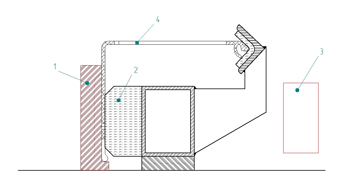

Co myślicie o takim zamocowaniu profila (poz. 4) w frezarko kopiarce? poz. 1-sciana bazowa, poz. 2-docisk (ktory jest wykonany z profila 40x20, na scianie przedniej przyklejony profil gumowy, na scianie przeciwleglej dospawne w paru miejscach ramie na ktorym jest katownik i na nim guma porowata), calosc dociska poz. 3 silownik pneumatyczny. Frezowana jest ściana górna, tam gdzie nie ma kreskowania, i tutaj pytanie czy takie mocowanie bedzie wystarczajaco stabilne? Czy ten docisk nie powinien byc wysokoscia siegac az do samej gornej scianki profila? Tylko wtedy musialby byc z drewna aby frez moglby sie w nim zaglebic Obrazek

będzie drżało w tej konfiguracji i dodatkowo jeśli zrobisz spore otwory blisko siebie w górnej ściance to docisk może wygiąć profil...
dużo masz tego do zrobienia? i jakiej długości profil na jeden element?

dość sporo do zrobienia, długość profila to ok. 2mb, natomiast wymiar frezowania to 500x50. Też mi sie będzie drżało, wydaje mi się iż najlepiej chyba zrobić wkładkę drewnianą wypełniająca cały profil

baszawez pisze:zrobić wkładkę drewnianą wypełniająca cały profil
zdecydowanie lepszy pomysł pod warunkiem, że będzie frezowane bez chłodzenia...

Bo drewno puchnie.
Jak z chłodzeniem to tekstolit, polietylen i podobne. Też chłoną ciecze, ale zdecydowanie wolnej. Spokojnie każdą serię opędzisz na jednym planowaniu powierzchni przyrządu.

tylko czy planowanie jest konieczne? on ma tylko podtrzymywać ścianke górną aby nie opadała i nie drgała. To mniej więcej podobne zastosowanie jak w ploterach cnc. Tam albo pod blache bezpośrednio nakleja się podkładki dystansowe o grubości ok. 0,2mm lub frezuje bezpośrednio na płycie mdf

Jak tylko tniesz na wylot to bez planowania się obejdzie.

zmieniłem na coś takiego: Obrazek
Pytanie tylko czy tą górną ścianę podpierającą wycięcię w profilu o szerokości 64mm robić na styk czy dać pomiędzy nimi jakiś luz? Frezowanie tego otworu jest na wylot

żadnego luzu niech się ścianka opiera... najwyżej frezem przez drewno lekko przejedziesz :)
tylko przydałoby sie jeszcze tą ściankę górną jakoś docisnąć do klocka... chyba, że kąt zagięcia nie jest idealny i jest "pici kłak" poniżej 90 stopni to wtedy samo się dociśnie :) Gorzej jak jest lekko powyżej...
