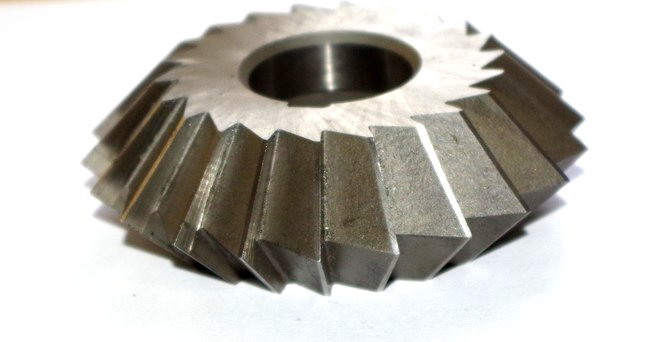

Muszę zasięgnąć porady, jak wykonuje się wcięcie pod pryzmę łoża tokarki.
Czy są do tego jakieś specjalne frezy trójkątne? Wiem że można też wyszlifować dwa płaskowniku pod kątem a potem złączyć, ale to trochę trudno spasować.

NFKe

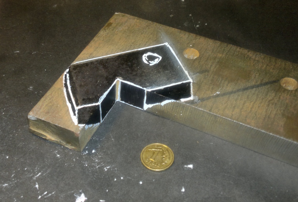

No to potrzebuję raczej rady jak zrobić takie wcięcie z dostępem do ZX7016, tokarki, szlifierki itp
Mógłbym wstępnie przefrezować w imaku tokarki a jedynie dokończyć krawędzie na ZX7016. To wcięcie na pryzmę ma być pod odwróconą podtrzymkę, tak abym mógł roztaczać otwory w POM. Ale może niepotrzebnie kombinuję bo lepiej będzie wyszlifować na płasko i zaprzeć z drugiej strony gdzie są kąty proste.
W sumie to nawet jedną stronę pryzmy mogę wyszlifować żeby podtrzymka lepiej siedziała na jednym boku pryzmy.

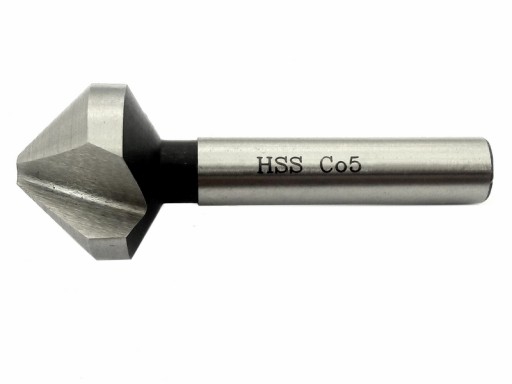

To może tym
w alu lub żeliwie, na najniższych obrotach może pójdzie.

Post napisał: Grzegorz53 » 18 paź 2017, 16:20
Na Zosi zrobisz to zwykłym frezem czołowo-walcowym, materiał zamocowany pod kątem 45°.

Post napisał: Armstec » 18 paź 2017, 17:29
ostatecznie jak i to będzie zbyt ciężkie. Można się rozejrzeć dookoła za jakimś kawałkiem złomu, z wyciętym kątem prostym (pryzma już tam jest) i szlifierką odetnij resztę co nie potrzebne ładnie doszlifuj i gotowe. to już będzie szczyt łatwizny
