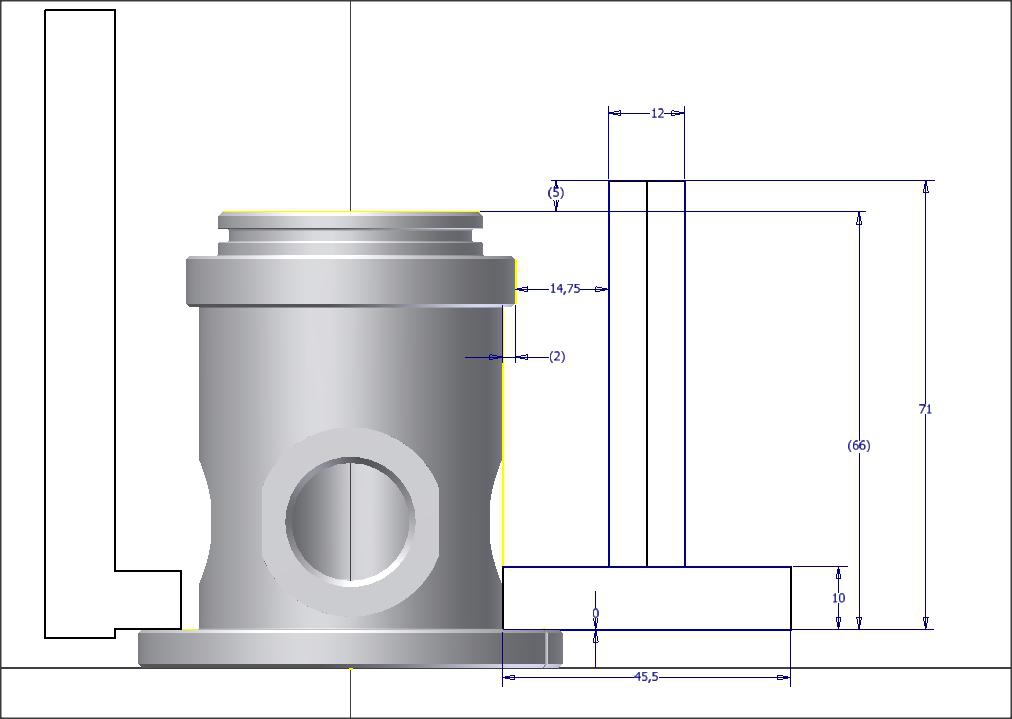

Mam mały problem z wykonaniem detalu. Chciał by to zrobić na tym co mam - frezarce CNC, żeby nie bawić się w podwykonawców (ilość, czas itd). Jak widać na screenie frez teowy jest za krótki ( Dolfa ) a odległość od detalu wyklucza jakiekolwiek przedłużki. PRAWA STRONA SCREENU
Chodzi mi po głowie jakieś narzędzie płytkowe w przeznaczeniem na tokarkę z mocowaniem cylindrycznym i płytką mocowaną równolegle do ściany detalu. ( LEWA STRONA SCREENU ). Nie mam doświadczenia w tego typu narzędziach. Może ktoś z Was naprowadzi mnie na odpowiedni kurs.
Materiał to AL Pa6
