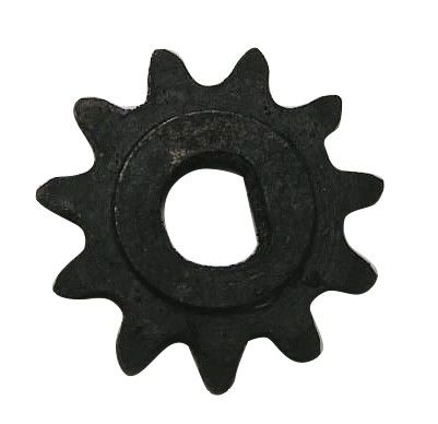

Chciałbym podpytać jakimi metodami robi się takie zębatki na wał z płaskim wcięciem:
Oryginalna zębatka była z plastiku, więc dam sobie radę bez takich wynalazków jak dłutownica. Ale nie mam pojęcia jak się wykonuje taki otwór?

Zębatki z takim otworem są wykonywane metodą odlewania, możesz takie spłaszczenie uzyskać wykonując rowek na dłutownicy szerokości spłaszczenia i głębokości jaki gruby posiadasz płaskownik do wypełnienia tego spłaszczenia. Chyba rozumiesz o co mi chodzi.

Właśnie nie do końca, masz na myśli rowek pod klin?
Mi chodzi konkretnie o takie coś, myślałem że na stole obrotowym umieszczonym na stole krzyżowym da się to zrobić. Ale skoro takie elementy się odlewa to nie będę kombinował, tylko poszukam zamiennika.
W sumie z plastiku dałoby się to zrobić, ale potrzebna wtryskarka hehe

a jednak chyba nie zrozumiał :mrgreen: mimo, że jest blisko

Dobra skumałem, potem można to jeszcze wspawać i będzie git. Ale równie dobrze można wspawać kawałek sfrezowanego wałka :P
No nic, małe zębatki tego typu trzeba kupować, bo to nie warte kombinowania.

już lepiej tylko jeśli wydłutujesz miejsce pod baardzo duży "klin" w kształcie trapezu który potem wprasowujesz na klej to nic nie spawasz. Za to fragment wałka bez spawania raczej się nie sprawdzi :mrgreen:

Metody wykonania takiego ustrojstwa;
1. drutówka
2. cięcie laserem
3. dłutownica
4. pilnik płaski i półokrągły
5. jak się ma trochę sprytu , to i na frezarce w podzielnicy można pokombinować

Nie tyle do kosza co z samego wykonania elementu zrezygnowałem.
Drutówka, laser, jasne. Ale mi chodzi o coś bardziej precyzyjnego. Może na dłutownicy albo pilnikiem by się dało, ale nie kumam jak to miałoby wyglądać :P

Od kiedy drutówka jest mniej dokładniejsza od pilnika? Drutówka to chyba najdokładniesza metoda wycinania
Poza tym po co ci tak duża dokładność skoro oryginał byl plastikowy?Można było by to dać na drukarkę 3D jeśli nie przenosi jakiś dużych sił

Ups mój błąd, chodziło o pilnik a nie drutówkę.
A o dokładności to tak bardziej teoretycznie, bo chyba nie chcesz powiedzieć że masz drutówkę która wycina plastik :P
Przenoszone siły były duże, ale z czego jest zrobiony oryginał nie wiem. Jakiś kiepski majster tak naprawił mikser że wsadził zębatkę całkowicie okrągłą. Oczywiście wałek wyszlifował zębatkę pod wpływem dużej siły i trzeba wymienić. Myślałem że da się to jakoś łatwo zrobić w plastiku i przy okazji się czegoś nauczyć. Ale widzę że jednak nie ma co kombinować i w poważniejszych zastosowaniach zastosować zwykły klin.
