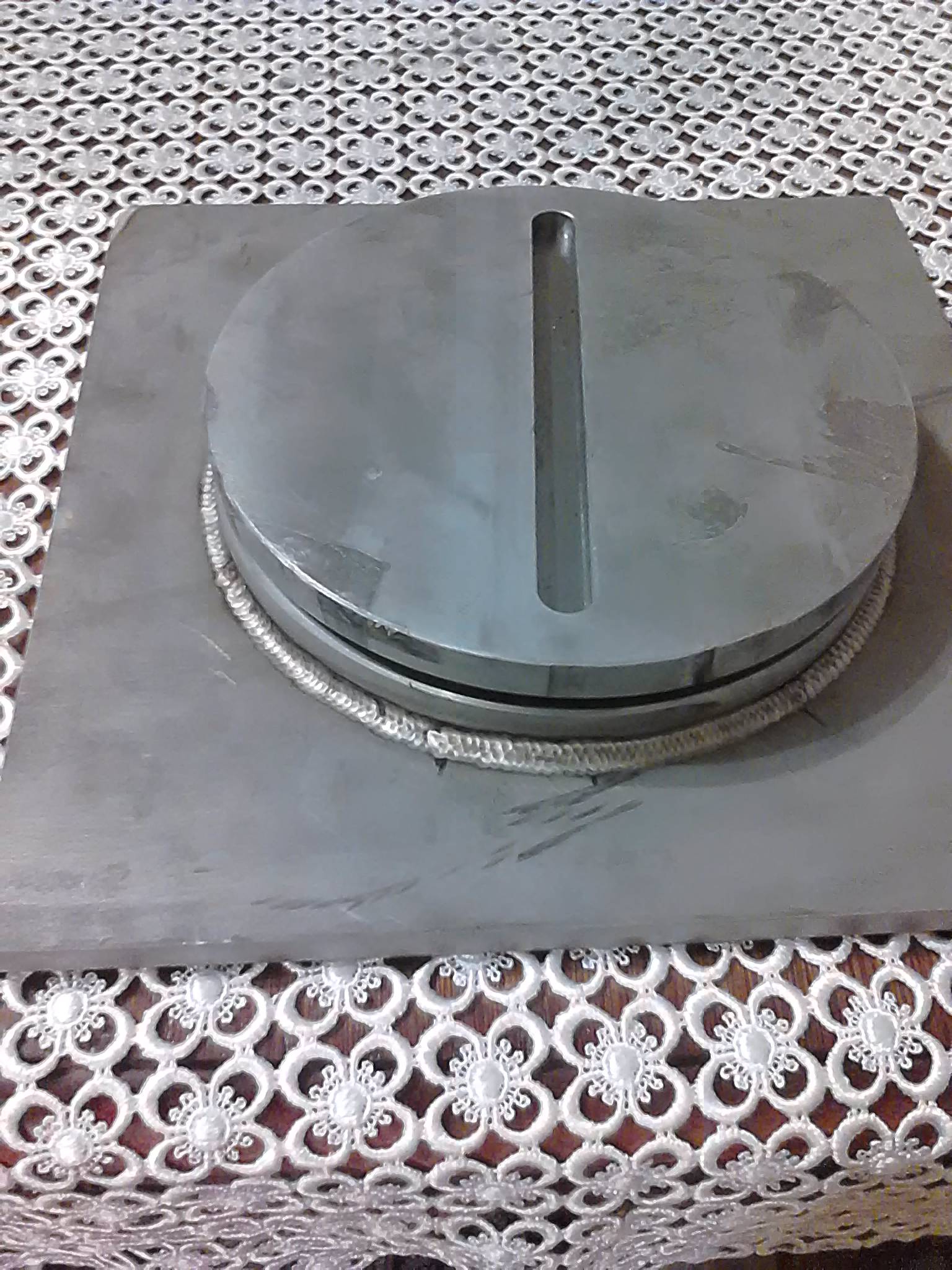

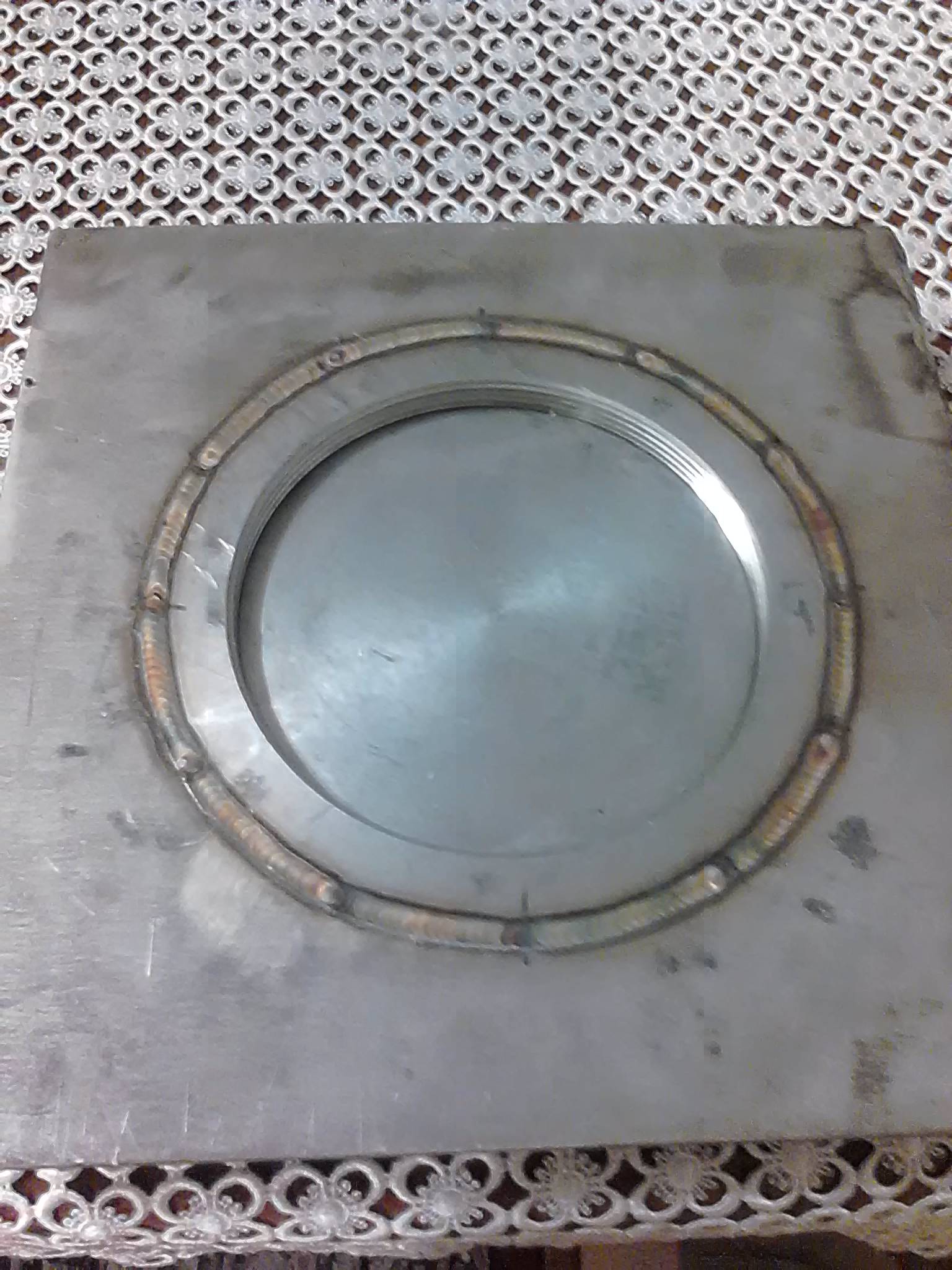

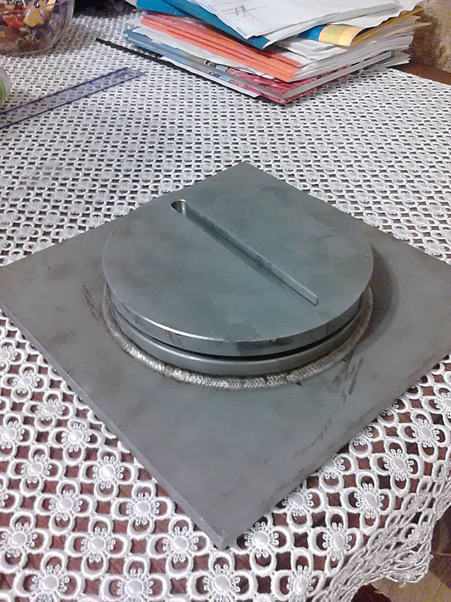

Witam, kolega zrobił mi taki korek wraz z pierścieniem z nierdzewki. Następnie wypalił mi na laserze kwadrat z nierdzewki wraz z otworem na ten pierścień, aby go wspawać. Z tym, że korek został wkręcony w pierścień i wtedy nastąpiło spawanie i zrobił się problem z odkręceniem tego. Za wszelkie porady z góry dziękuje

zagrzej w koło pierścień a w korek od góry postukaj osiowo by się zluzował na gwincie

ścisnęło tak, że nawet metrowym ramieniem nie odkręcisz?
odkręcenie na ciepło nie zlikwiduje problemu bo później nie wkręcisz...
