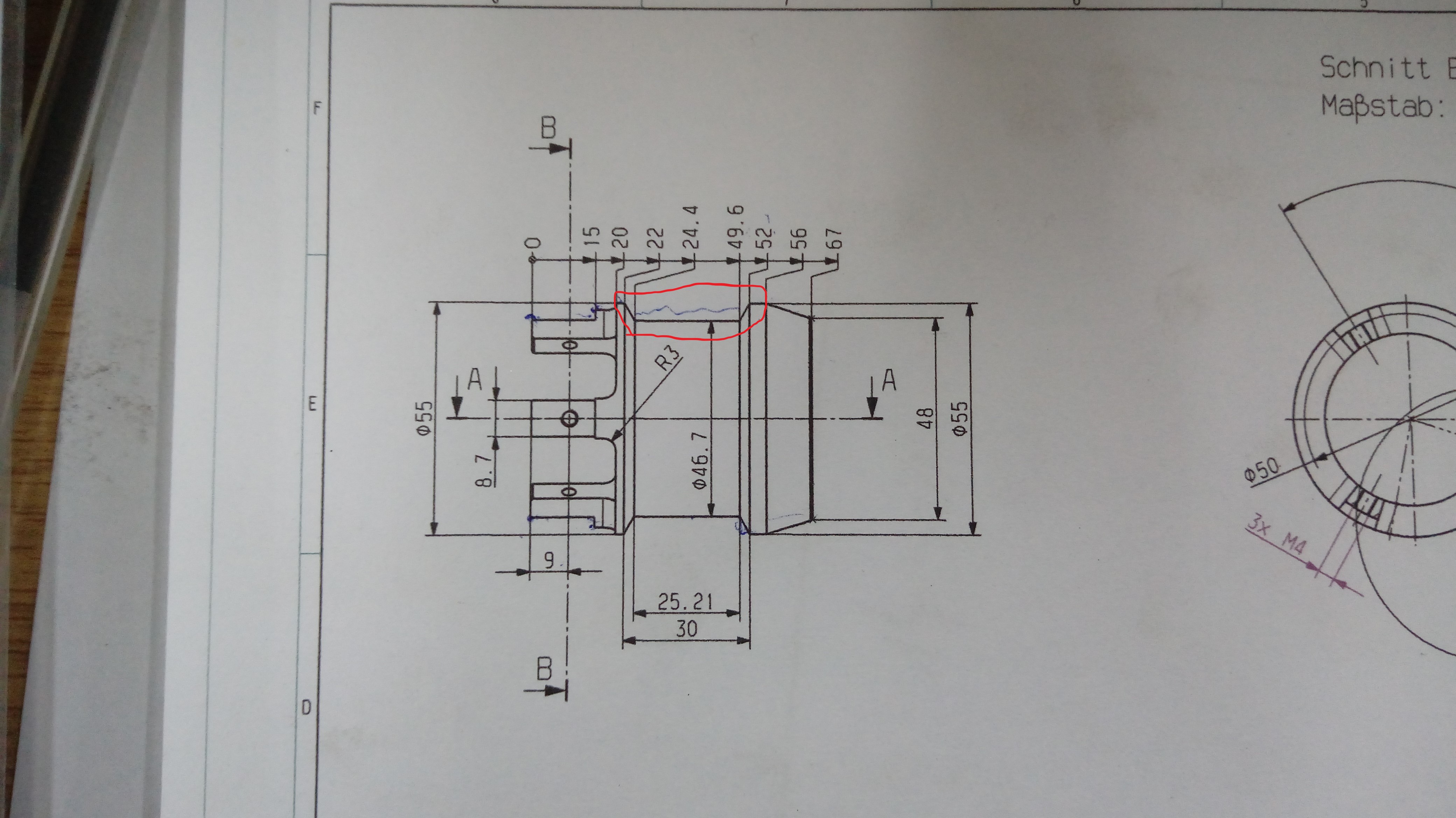

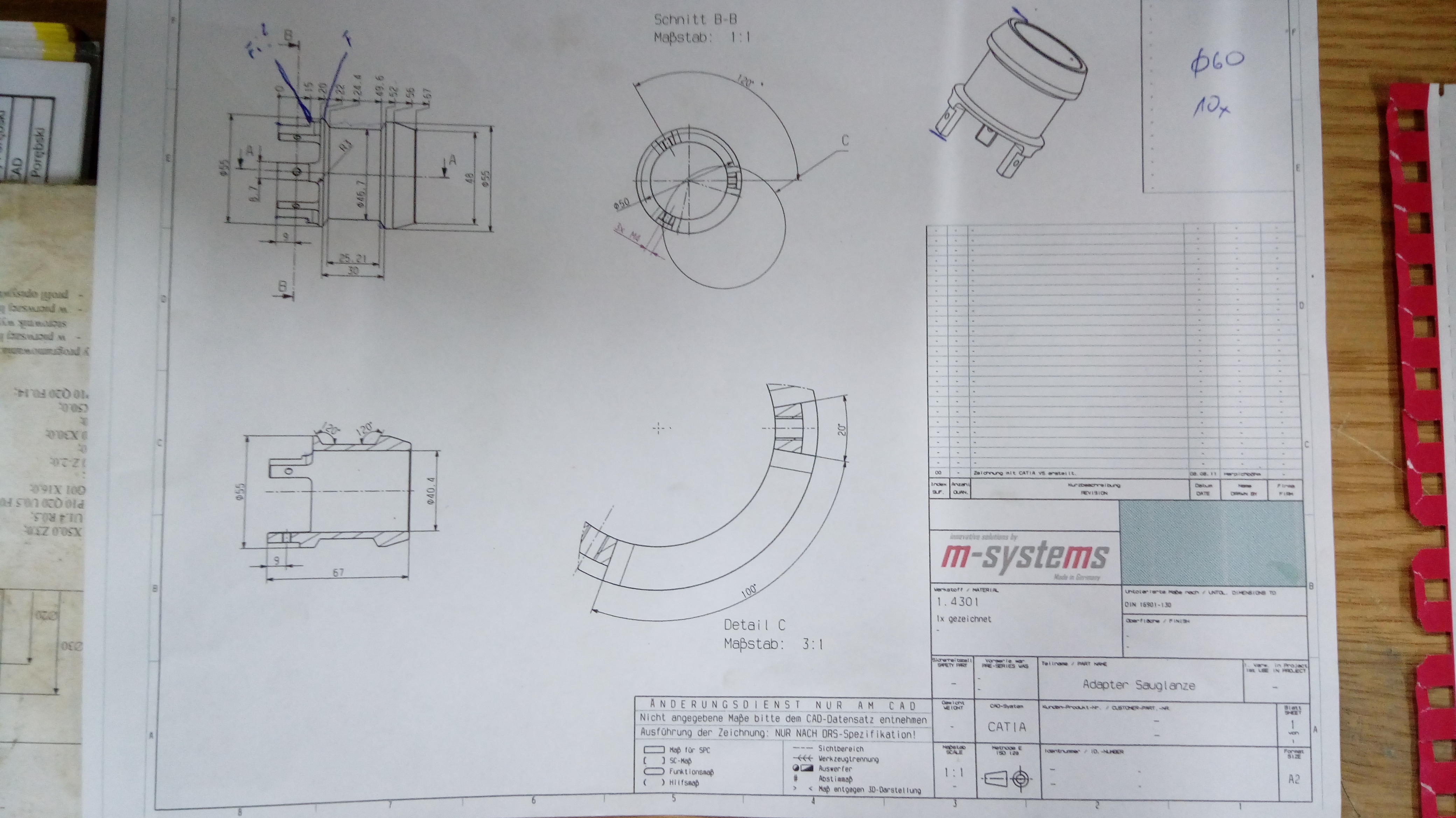

W załączniku znajdują się zdjęcia detalu oraz płytek do narzędzi jakimi chce go wykonać(wraz z parametrami). Programy pisze w g-kodzie na oprogramowaniu fanuc. Zazwyczaj obróbkę wykoncuję w cyklu G71 CYKL TOCZENIA ZGRUBNEGO WZDŁUŻNEGO. Ale Tutaj występuje podtoczenie w środku detalu(zaznaczyłem na czerwono). Obawiam się że maszyna wygeneruje błąd podczas komilacji programu ponieważ w cyklu G71 profil opisywany powinien być cały czas rosnący/stały a tutaj występuje dość duże podtoczenie. Ma ktoś pomysł jak to wykonać? Ucinakiem przesuwać się o jego grubość, zostawić naddatek minimalny i na koniec zrobić przejście wykańczające? Kolejnym pytaniem jest parametry do wiertła, ostatnio wykonywałem juz detal z nierdzewki, obr 700 posuw 0.06 vc 160 i wiór ciągnął się a materiał/wiertło niesamowicie piszczało. Przy zwykłej stali idzie pięknie. W załączniku znajdują sie zdjęcia detalu oraz płytek. Bardzo prosił bym o jakieś wskazówki. Pozdrawiam wszystkich

brayan03 pisze:... Programy pisze w g-kodzie na oprogramowaniu fanuc. Zazwyczaj obróbkę wykoncuję w cyklu G71 CYKL TOCZENIA ZGRUBNEGO WZDŁUŻNEGO. Ale Tutaj występuje podtoczenie w środku detalu(zaznaczyłem na czerwono). Obawiam się że maszyna wygeneruje błąd podczas komilacji programu ponieważ w cyklu G71 profil opisywany powinien być cały czas rosnący/stały....
A dlaczego miałaby wygenerować błąd i dlaczego profil w/g Ciebie musi być rosnący ?
..... , to w jaki sposób tym cyklem toczyłbyś kulę , np. taką ?

Post napisał: bartoszmista » 21 wrz 2017, 22:25
Jeśli dobrze dobierzesz i opiszesz nóż (kąt), to raczej nie powinno być błędu. Z wykonaniem też nie powinno być problemu (kiedyś programowałem podobne rzeczy w ShopTurnie z symulacją - fajna sprawa). Chyba że źle dobierzesz nóż - wtedy kolizja :mrgreen:

napisałem że program wygeneruje błą ponieważ tak mam napisane w podręczniku"profil opisywany powinien być rosnący" za parę godzin bd próbował napisać to funkcją G71 pozdrawiam

Post napisał: jasiu... » 22 wrz 2017, 16:35
Podręczniki bardzo często zawierają masę błędów.
Oczywiście, że profil może mieć różny przebieg. Inaczej byłby to bardzo duży problem w wykonywaniu wielu elementów. Może autor książki "nie douczył się"?
Niebezpieczeństwo bierze się tylko z tego, że czasem tył noża zetnie to, co zrobił przód noża, ale to już można przewidzieć.
Swoją drogą, ja bym to robił "z łapy". Programowanie maszyn w notatniku wcale nie jest trudne, wystarczy pomyśleć i się odważyć.

Nie jestem pewny ale przez słowo rosnący autor/tłumacz podręcznika rozumie toczenie od konika w stronę uchwytu, a nie, że wymiar musi rosnąć stale.
