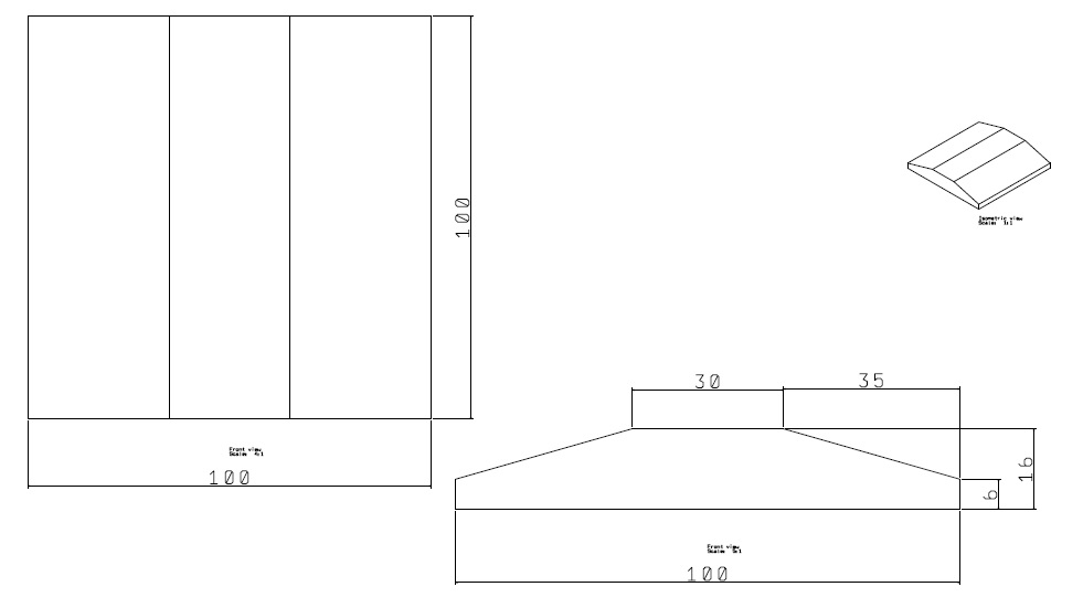

Witam wszystkich,
Od pewnego czasu zmierzam się z problemem doboru odpowiedniej maszyny do frezowania w stali.
Do obróbki detal 15x100x100 stal s235.
Kryteria:
Koszt wykonania elementu.
Przeprowadzaliśmy próby na maszynie 4 osiowej, stożek sk3 głowica fi 40 5 płytek APKT11 frezowanie jednego skosu, obrót belki następnie frezowanie 2 skosu.
Niestety, mała sztywność maszyny, mocowania na belce obrotowej skutkowała nieopłacalnej pracy.
Praca na konwencjonalnej frezarce również mało opłacalna
Zastanawiam się nad zakupem frezarki Maho mh800 ok 1990.
Frezować głowicą fi 80, fi 100 płytki APKT 16
Frezować w przyrządzie umieszczające detal pod skosem. 2 przejścia max
Co wy na to? Czy jest to odpowiednia maszyna pod ten detal.
Ilości 20tys szt /rok dokładność 0.3mm
Proszę o opinie, sugestie jaką maszyną wykonać dany detal.

A nie lepiej kupić maszynę, której głowicę można ustawić pod kątem?przhad pisze:(...)Frezować w przyrządzie umieszczające detal pod skosem. (...)

Maho 800 ma taką opcję. Do tego płyta ze zderzakami i łapki albo imadło i zderzak.bartoszmista pisze: A nie lepiej kupić maszynę, której głowicę można ustawić pod kątem?

Przy takich kryteriach to lepiej przeciągać pasmo i ciąć na 100mm kawałki.przhad pisze:Do obróbki detal 15x100x100 stal s235.

Ciąć 6 metrowe kawałki płąskownika na odcinki np. 600mm?yacht pisze:Przy takich kryteriach to lepiej przeciągać pasmo i ciąć na 100mm kawałki.przhad pisze:Do obróbki detal 15x100x100 stal s235.

Całe, 6m ( i dłuższe) płaskowniki przeciągnąć przez oczka i pociąć na 100mm kawałki; przy kryterium kosztu i ilości 20tys szt /rok.przhad pisze:Ciąć 6 metrowe kawałki płąskownika na odcinki np. 600mm?
Następnie je frezować i na koniec ciąć na 100mm?
Kolega zna tylko frezowanie? Przeciąganie też istnieje!
Chyba, że tylko znaną metodą frezowania musowo ma być...

Myślałem nad tym aby zamocować materiał tak, żeby po frezowaniu był jakby prostopadle na stole. I wykonać to w jednym mocowaniu (zmiana kąta głowicy o 90st.). Tak... ta maszyna faktycznie ma możliwość zmiany kąta głowicy Wcześniej się nie przyjrzałem
Przeciąganie? Nie wiem, nie znam się... ale to nie będzie droższe? Chociaż przy takich seriach może faktycznie lepiej byłoby zainwestować w specjalistyczne maszyny. Na pewno będzie szybciej.

Zna, zna.yacht pisze:Całe, 6m ( i dłuższe) płaskowniki przeciągnąć przez oczka i pociąć na 100mm kawałki; przy kryterium kosztu i ilości 20tys szt /rok.przhad pisze:Ciąć 6 metrowe kawałki płąskownika na odcinki np. 600mm?
Pytałem już, cena 23zł/kg przy zamówieniu 5 ton takiego płaskownika(ok 5tys szt)
Target 5-6zł za kg
Jeśli zna Pan jakieś tanie "ciągarnie" odwdzięczę się wymiernie.

Jaki będzie "target" przy zakupie maszyny i frezowaniu tych detali?przhad pisze:Zna, zna.
Target 5-6zł za kg
