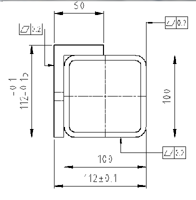

Cześć.

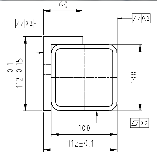

Mam pytanie odnośnie naddatków na obróbkę. Potrzebuję wykonac mocowanie w kształcie kątownika , pasowane na zamek. Mocowanie ma mieć długość 500mm i wpasować się w rowek o głębokości 12 mm, znajdujący się w tarczy. Wcześniej do mocowania ma być przyspawany otworowo profil 100x100x6( jak na rysunku - nie widać otworów , ale mam nadzieję , że się połapiecie). Po przyspawaniu profilu element idzie na obróbkę i mamy uzyskać wartości jakie dałem na rysunku. Teraz nasuwa mi się pytanie : Czy taki element wykonam z kształtownika 120x120x15 , czy potrzebna będzie mi gruba blacha i usunięcie sporego naddatku materiału. Nie siedzę w branży obróbkowej i stąd takie pytania. Zastanawia mnie jak bardzo 4 spoiny otwotowe zdeformują mi element i jakie minimalne powinienem narzucić naddatki przed spawaniem.
Druga sprawa jakiego rzędu powinienem dać pasowanie w zamku, by można było w miarę sprawnie zamontować element. Czy dla wymiaru 112 pasowanie rzędu H10/h10 będzie dobre ? Nie chcę narzucać jakichś niewyobrażanlych tolerancji dla spawanego elemntu.
Kilka pytań - naddatki na obróbkę, pasowanie.
