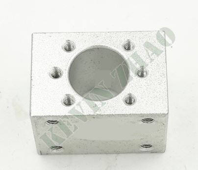

mam problem z obudową do nakrętki śruby kulowe 1204, a mianowicie nie sprawdziłem (mea culpa), ze są 2 rodzaje i jeden ma otwór fi24, a drugi fi22. Oczywiście zamówiłem ten zły.
To taka obudowa:
I sek jest w tym, ze mam frezarkę, mam tokarkę, ale nie mam ani wytaczadła, ani uchwytu czteroszczękowego. Wiertla fi24 tez nie mam :razz:
Jest jakaś metoda, żeby poradzić sobie z powiększeniem tego otworu w inny sposób?

-Pożycz uchwyt
-wykonaj przyrząd do zamocowania w uchwycie trójszczękowym lub załóż tarcze zabierakową.
-frezem w podzielnicy, stole obrotowym na frezarce
-zrób proste wytaczadło w stylu fly cutter tylko będziesz nim pracował osiowo a nie wzdłuż coś jak borsztanga https://www.google.pl/search?q=borsztan ... 20&bih=905
-złap w trójszczękowy za otwór popraw z jednej przełóż i z drugiej str.

W tokarce nie złapię od środka, bo mam za duży uchwyt niestety.
Spróbuję chyba z podzielnicą lub ewentualnie zrobię taki przyrząd do mocowania, otwory w obudowie nakrętki już są.

A jak by do tego zadania wykorzystać rozwiertak ręczny nastawny?

Do 1-2 sztuk musiałbym kupić taki rozwiertak, a to koszt około 100zł jak wynika z pobieżnych oględzin. Także raczej odpada.

Masz zaplecze to wywierć w krążku materiału 4 lub 8 otworów i przykręć obudowę do niego i w uchwyt tokarki ustawić i przetoczyć w krążku wykonać otwór fi 25.

Dokładnie taki miałem plan po poradzie Adama. Z drugiej strony idąc tym tokiem myślenia mógłbym wziąć kawałek wałka, w nim wytoczyć otwór fi24, nawiercić te otwory... i splanować sobie górę, po czym w efekcie dostanę własną nakrętkę :mrgreen: Może być prościej nawet tak zrobić. Bo jakbym robił ten krążek, to potem i tak podejrzewam, że bym się nakombinował, żeby ustawić sobie tą obudowę w miarę osiowo.

No bez przesady za 50 zł + wysyłka mozna bez problemu kupić taki 21,5-24,5
A tutaj :grin: czy tutaj rozwiertaki od 25zł :shock:
Ostatnio kupiłem dla jednego otworu rozwiertak 55-67 ale tutaj nie ukrywam musiałem się po gimnastykować dla dobrej ceny :???:

Nie rozumiem po co w chińskiej obudowie do śruby takie kombinacje - przecież i tak nakrętka jest bazowana przez kołnierz "doczołowo" - Ustaw to w swoim uchwycie na tokarce przez przekładki na oko i zdejmij 0,5 mm więcej tak aby nakrętka z luzem wlazła do obudowy (powiem więcej zrób to czymkolwiek nawet pilnikiem:) . Regulację i tak zrobisz śrubami na kołnierzu.
Sam miałem "prawidłowe" obudowy chińskie i to prostopadłość podstawy do mocowania kołnierza jest prawdziwym problemem :)
