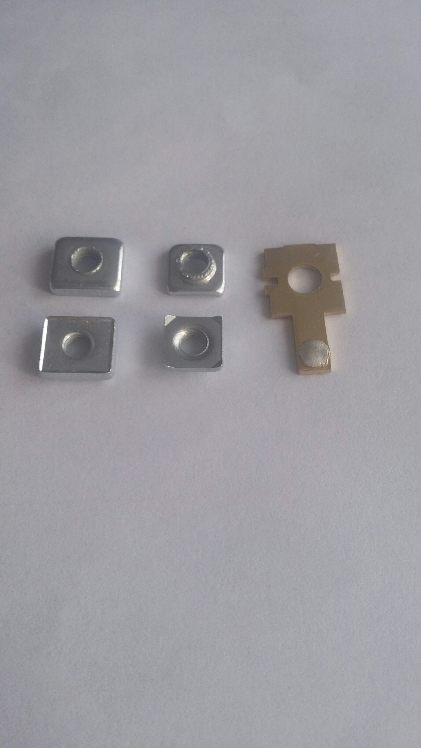

Witam serdecznie, jestem laikiem w sprawach frezarek tokarek itp a szef kazał zbadać temat dlatego zwracam się tutaj o poradę, jaką maszyną najlepiej było by wykonać nakrętki kwadratowe ze zdjęcia oraz taki stycznik, grubość blachy na nakretki 2mm, stycznik 1mm z góry dziękuje za pomoc

kwestia ilości ale zgaduje że chodzi o masówkę więc prasa i odpowiednie matryce do wykrawania + gwintowanie

Prasa/wykrawarka rewolwerowa.

adam Fx pisze:kwestia ilości ale zgaduje że chodzi o masówkę więc prasa i odpowiednie matryce do wykrawania + gwintowanie
Nawet nie gwintowanie, a wygniatane gniotownikiem, czyli zero wiórów .
