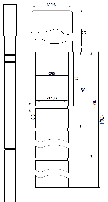

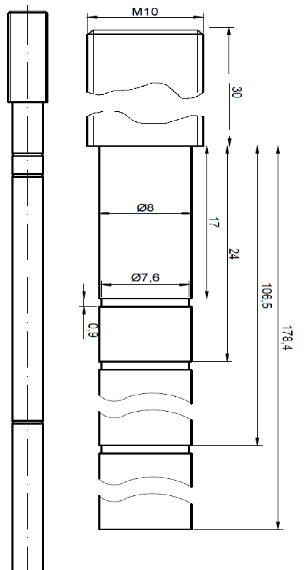

Czy taki wałek da się jakoś wykonać w rozsądnej cenie?
Jest to wałek fi8 o długości 210mm.
Tego gwintu na koniec nie musi być w sumie, to może być gładki fi8 z rowkami pod pierścienie.
Byłem u dwóch znajomych tokarzy i odpowiedzieli tak samo - za cienki :/
Nie konsultowałem z nikim swojego projektu no i wyszło słabo.
Na końcu, gdzie jest ten gwint ma być poprzeczny pręt. W sumie może tam być po prostu nadal fi8 a do pręta coś wymyślę.
Jakieś porady?
Myślałem kupić wałek liniowy fi8 pół metra i "jakoś" szlifierką naciąć rowki na pierścienie...
Może ktoś chciałby wykonać coś takiego?

Jesli na calej dlugosci moze byc fi 8 no to moze walek ciagniony? Wtedy zostalo by porobic tylko rowki ktore mozna wytoczyc.

Można też zastosować wypychacz fi 8 do form wtryskowych, wystarczy obciąć główkę .
Precyzyjnie szlifowane pod wymiary w nominałach, twarde i wytrzymałe materiały.
Jak dobrze pamiętam to najdłuższe wymiary dla fi 8 to 300 mm.

Zrobić się da o ile tokarka posiada podtrzymkę ruchomą, która jeździ razem na supporcie.

Postaraj się o wałeczek 8 mm potrzebnej ci długości . Zatocz go na dł. chyba jak widzę 30 mm pod gwint 6 mm . zrób tulejkę wew, 6 zew.10 nakręć to po wcześniejszym wykonaniu kanalików .
