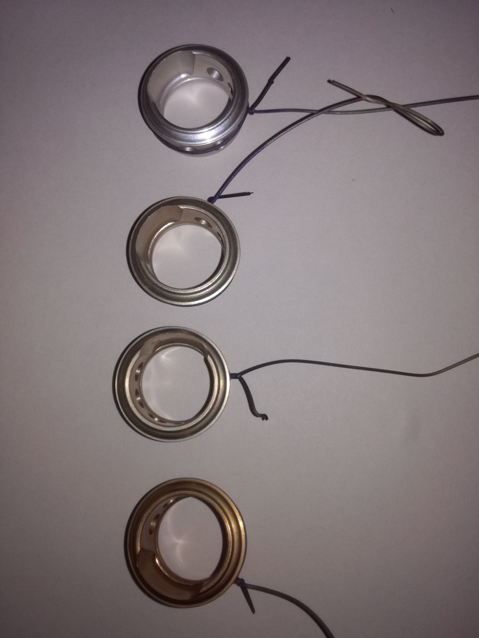

Ostatnie podejście i trochę lipa- tzn robię jakiś błąd... Zamiast prostownika zasilacz 18v 2A .
Anodowane 4 elementy na szynie , w sumie nawet nie było 1 dm2 powierzchni. Czas ok 40 minut szyna z 28 cm ( barwnik brązowy argus do tkanin : http://allegro.pl/argus-barwnik-do-tkan ... ml#thumb/1 )
Dodałem linka - dokładnie taki kupiony brązowy - łapie kolor i czerwony(stężony jak chwycił to wyszedł super także.
U mnie na kilka prób ani razu nie chwycił czarny, popielaty, szary, beżowy.
Ja dawałem mocno stężony - 1 saszetka na mniej niż szklankę wody - bardziej rozwodniony zawsze była lipa jaśniutkie wychodziło.

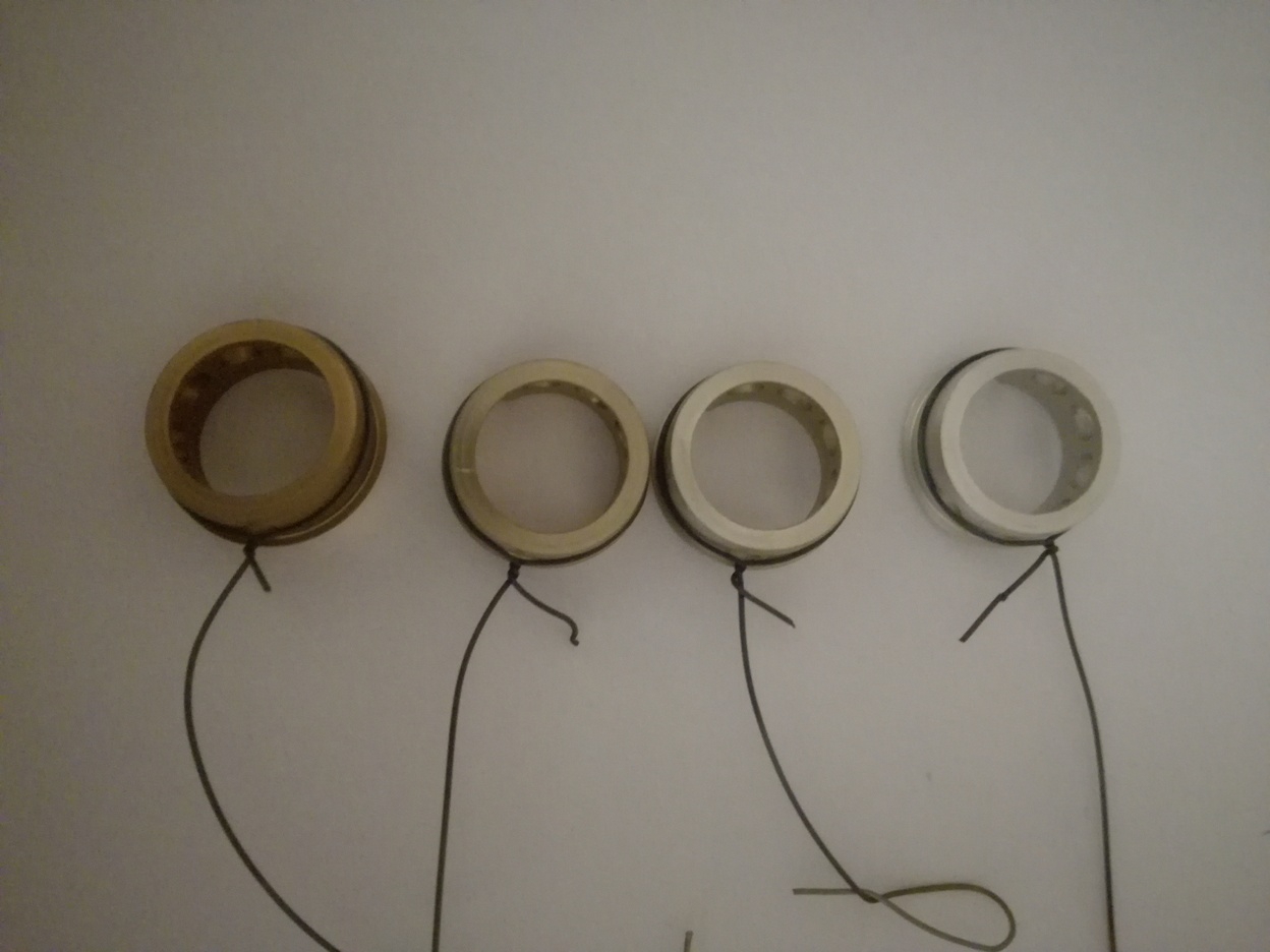

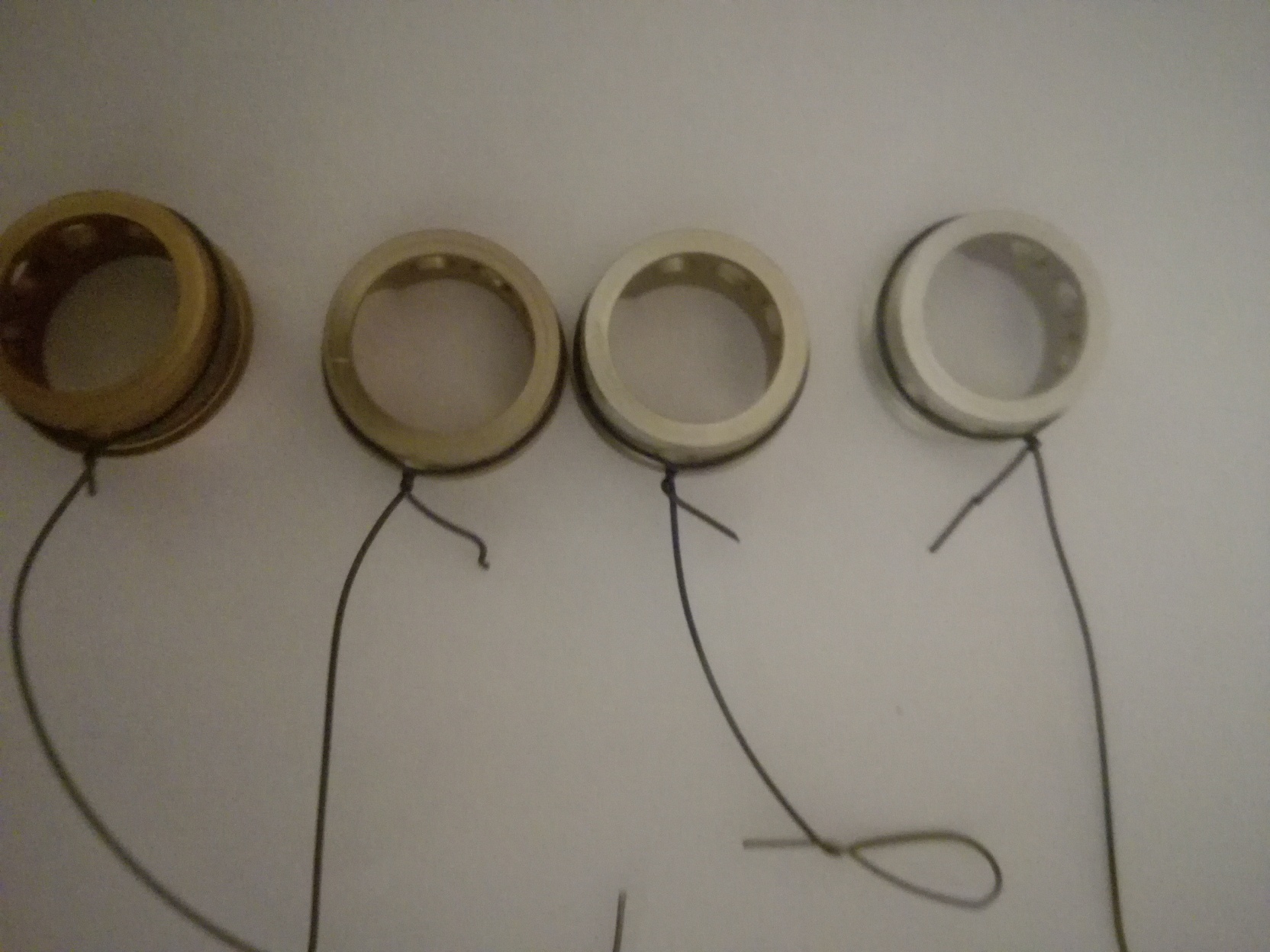

Wracając do problemu : cztery detale na szynie , równo rozmieszczone czas j.w. i jeden prawie oki , 2 ledwo złapane, 1 nie ruszony....
Jaki prąd zapodać detale w sumie mają 1 2 dm2 powierzchni .

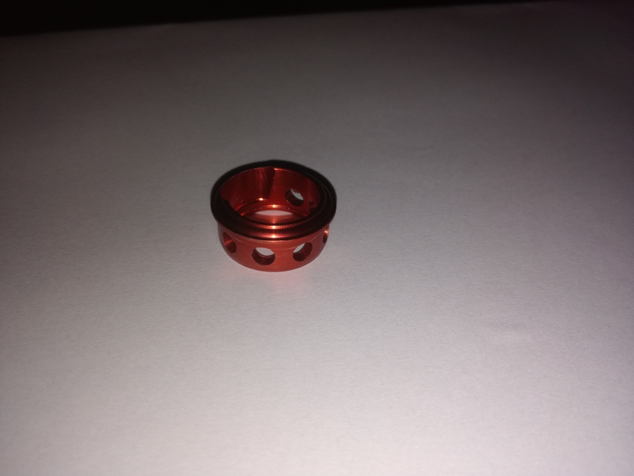

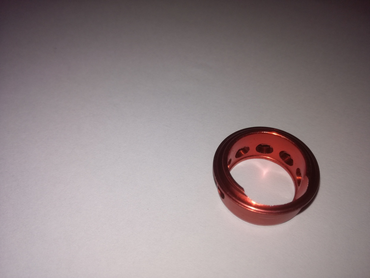

Dodaję fotki . Ten czerwony to był robiony prostownikiem - wisiały 4 lub 5 - wyszły 2 sztuki
Skopane Anodowanie
