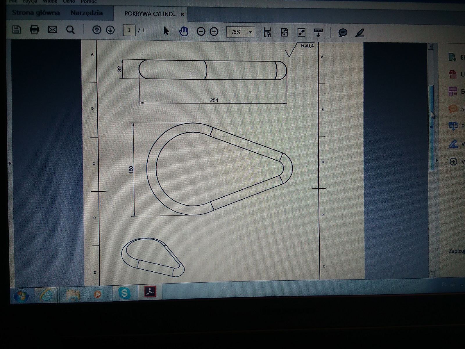

potrzebuje pomocy w odnośnie wykonania elementu jak w załączonym rysunku.
głównie jak wykonać zaoblone krawędzie itp. proszę o wszelkie wskazówki.
Stal 316L, gr. 32mm
ewentualnie kogoś kto wykona mi takie 2 sztuki.
