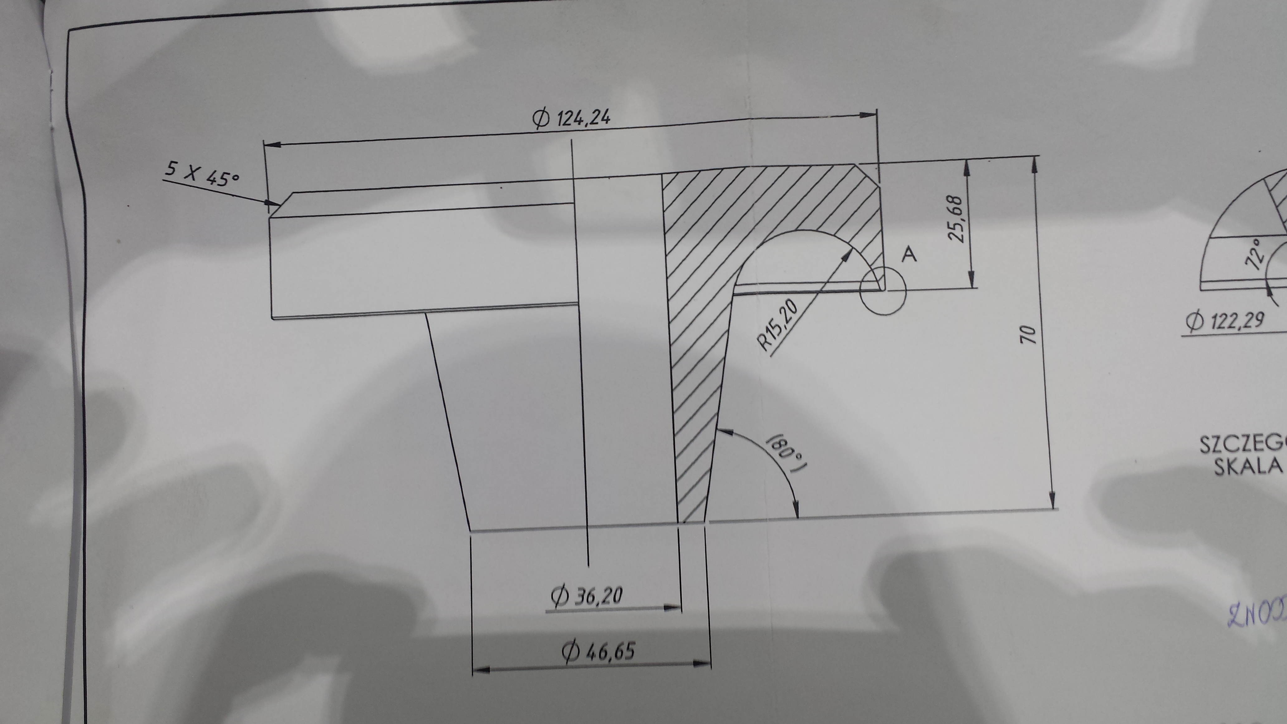

Witam, mam z aluminium wykonać taki detal i wszystko już mam wyliczone ale nie wiem jakim nożem wykonać ten promień R15,2. Czy jest to możliwe do wykonania na tokarce CNC Sinumerik 828d z shop turnem? Czy lepiej dać tokarzowi konwencjonalnemu?

Bez problemu można to wykonać z shop turna a nożyk np taki http://www.e-darmet.pl/noz-tokarski-skl ... -6045.html
tylko płytka promieniowa a nie płaska

Nie bardzo wiem jak w liście narzędzi sprecyzować to narzędzie. Gdy wybieram nóż do toczenia poprzecznego i ostrze ustawie w kierunku czoła materiału i zadam którą krawędzią ma skrawać, to w symulacji wywala błąd, że narzędzie ma niepoprawny kierunek skrawania i nie da się mu zadać kierunku skrawania. Jak to ustawić? Jeśli chodzi o kontur to narysowałem stożek bez tego promienia, a później w następnym cyklu, że ma toczyć ten promień i tu mi nie idzie.

Może przecinak i promień narożna np 0.005 mniejszy od promienia płytki. Szerokość wpisujesz taka jaka ma płytka
