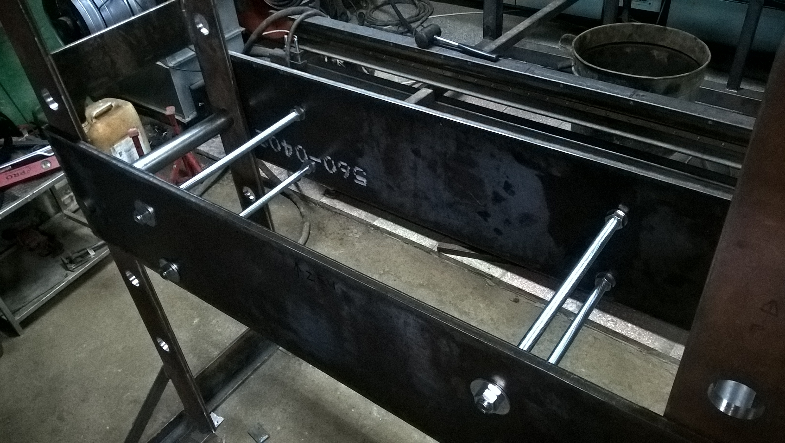

Jak warsztatowym sposobem wyszlifować (splanować aby były równe względem siebie) górne krawędzie stołu w prasie :?:

jeżeli wyrównasz krawędzie dla jednej pozycji to po przewleczeniu bolców na innej wysokości może być już inaczej.
Dospawaj na krawędziach płyt szerokie listwy i na nich połóż gumę o wystarczającej powierzchni. Raz ugnie się bardziej raz mniej ale obciążenie rozłoży.

ma555rek pisze: jeżeli wyrównasz krawędzie dla jednej pozycji to po przewleczeniu bolców na innej wysokości może być już inaczej.
Byc może , ale otwory były wyfrezowane na frezarce i przynajmniej teoretycznie są wykonane z duza dokładnością.
ma555rek pisze: połóż gumę o wystarczającej powierzchni. Raz ugnie się bardziej raz mniej ale obciążenie rozłoży.
Prasa ma max nacisk 100t wiec myślę ze po pierwszym użyciu max nacisku z gumy nie za wiele zostanie :???:

100t na takiej blasze to tak sie uginac ta cała konstrukcja ze planowanie jest tu abstrakcją Opcja z podkładką albo przegubem nie jest wcale taka głupia podkładka moze byc np. z mosiądzu ale guma tez powinna nad rade
ale jesli juz domowym sposobem to proponuje przykleic papier scierny do kawałka grubej szyby albo płyty granitowej ręcznie zacierac, kładąc aby leżała na obu krawędziach na całej powierszchni i suwając, tak mozna osiągnąc całkiem wysoki poziom płaskosci jak ma byc jeszcze dokładniej to tylko tusz, płyta traserska i skrobanie

blasterpl
Posty: 1902
Lokalizacja: jelenia gora
Post napisał: blasterpl » 29 kwie 2016, 08:54

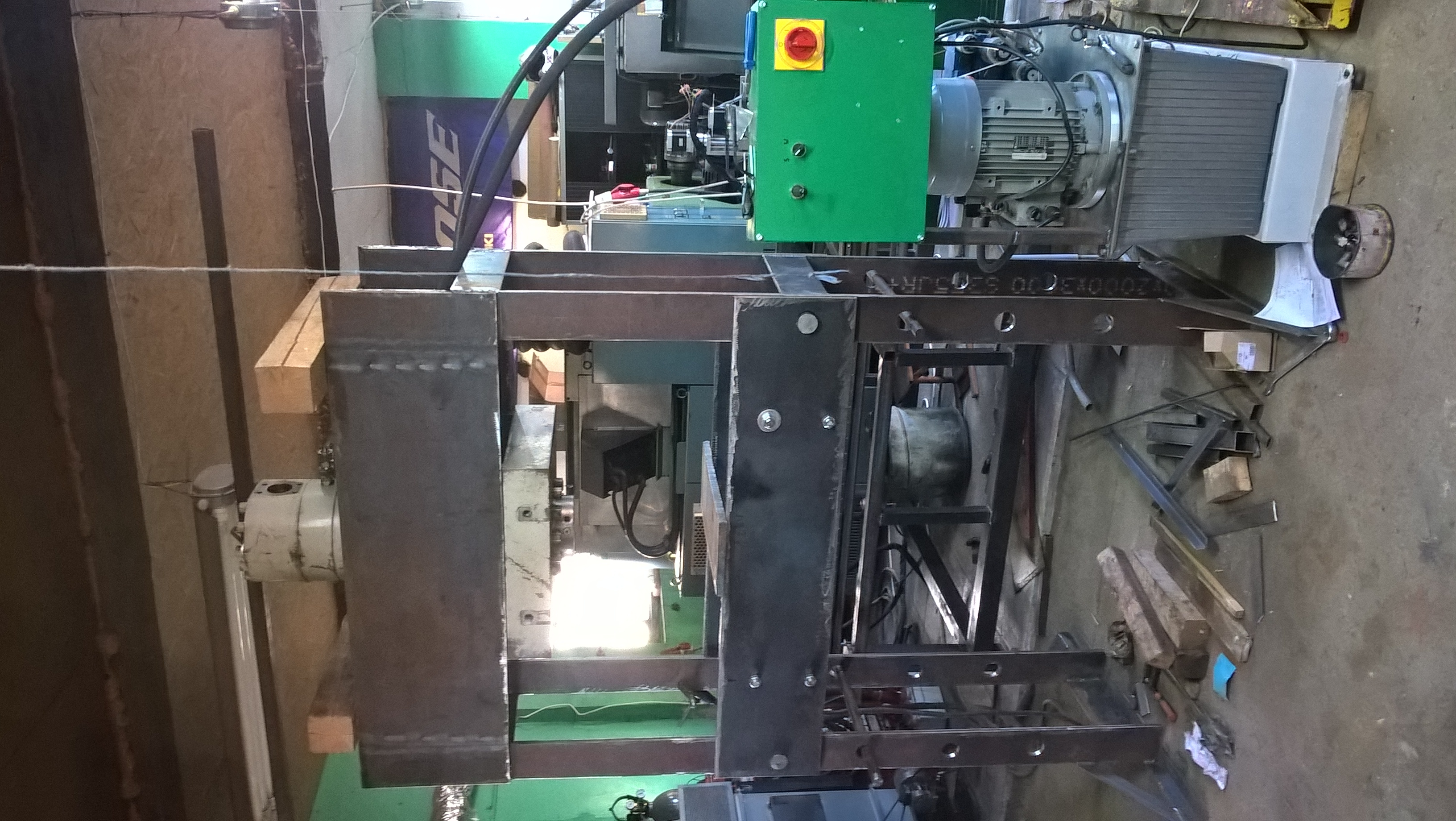

Stol z fotki będzie miał jeszcze dwie takie płyty co powinno wystarczyć (plus oczywiście płyta pozioma o gr ≈ 50mm). Całość wygląda tak , klasyczna konstrukcja z ruchomym stołem i suwanym siłownikiem.

no to tak jak leży poziomo ta formatka to klądziesz grubą szybe lub płyte granitową z przyklejonym papierem sciernym 60 (czarnym) i suwasz
mozna tez wyjąc te płyty i skrecic ze sobą i wtedy szlifowac (w sensie tak jak bys obie miał po jednej stronie maszyny 2 warstwy razem)
jak skrecisz obie płyty do siebie to o ile masz mozna tez zrobic slif na szlifierce tasmowej , albo frezarce dolnowrzecionowej
jest masa sposobów sek by zachowac kąt 90* nie wiem jakie masz opcje dostępne
(ale slifierka kątowa czy szlif kazdej płyty osobno odpada)
poczekaj chwile pokaze ci o co chodzi na zdjeciu bo niedawno robiloem podobną akcje i mam narzędzie to zrobie foto
[ Dodano: 2016-04-29, 10:00 ]
taki to sposób domowy , elementy przyklejone były do podstawy (po prostu unieruchomienie ustalające... ty masz przykrecone w maszynie) i szlif taka płytą z przyklejonym papierem efekt na zdjeciu widac jako tak ale sa naprawde bardzo dobrze splanowane. oczywiscie ty uzyc musisz znacznie wiekszej płyty lub szyby ale zasada taka sama
