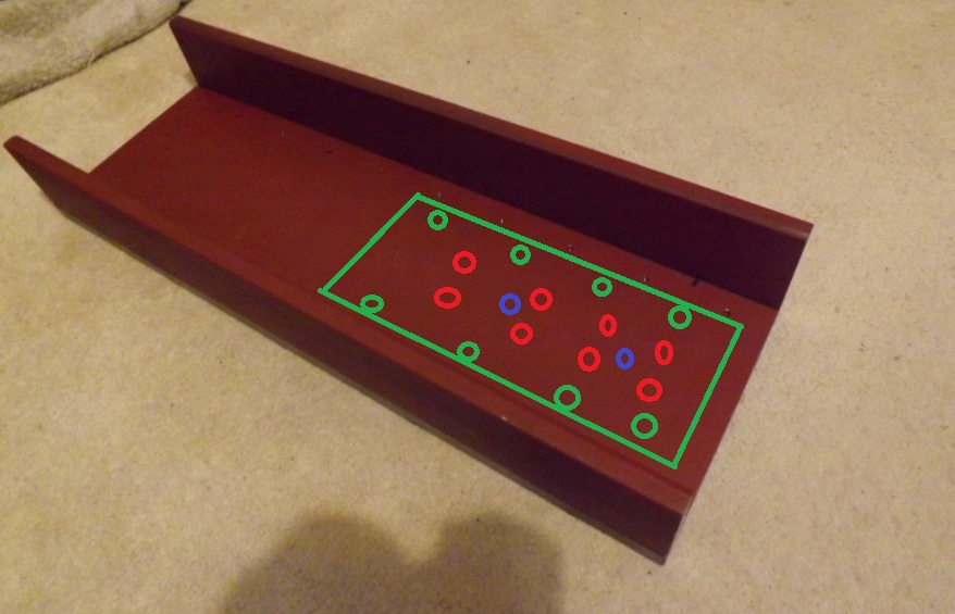

Muszę w końcu podnieść swoje wrzeciono bo utrudnia mi to obróbkę. Imadło wysoko/duże i wrzeciono nisko i narzędzia długie=utrudnienia.
Wykombinowałem sobie że do zetki przymocuję płytę alu o grubości 20mm tak jak prostokąt zielony na zdjęciu.
Teraz tak: muszę przewiercić i niektóre otwory nagwintować w płycie zetki.
Zetka jest ze stali i ma 200 szerokości i 16 grubości. Zastrzały mają 75 wysokości i 15 grubości.
Płyta alu będzie przymocowana śrubami M8 tak jak zielone koła.
Niebieskie koła to otwory na śruby mocujące trzymające alu od tyłu zetki bądź też od przodu tak jak zielone, jeszcze nie wiem M8.
Koła czerwone to otwory na wylot do mocowania wrzeciona M6.
Czy tyle otworów może osłabić zetkę?

Nie powinno to robić żadnej różnicy przy takiej grubości. Poza tym będzie tam przykrecona płyta alu. Moim amatorskim zdaniem nie ma się czym martwić. Ja mam prawie identycznie z tym ze dużo delikatniej. Różnica polega na tym że, do płyty alu przykrecone jest wrzeciono a płyta do zetki. Do tego, w miejscu dolnego niebieskiego otworu jest kołek fi 20mm przechodzący przez zetkę i płytę a w zastrzalach są śruby do regulacji prostopadlosci wrzeciona względem stołu.

Najlepiej będzie, żeby te otwory nie były w jednym rzędzie. Cztery otwory w rzędzie osłabią ten przekrój (dwa czerwone i dwa zielone), chociaż przy tej grubości to raczej bez znaczenia.
