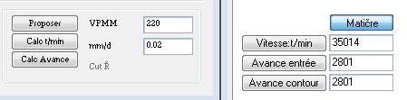

Potrzebuję zoptymalizować obróbkę alu frezem płaskim jak w tytule:
http://www.ebay.co.uk/itm/1mm-SOLID-CAR ... SweW5VP1Cu
Nie wiem jaki dać posuw i jakie zagłębienie na przejazd, na raz.
Prędkość wrzeciona 18000
Nie wiem ile dawać grubości skrawania na jedno pióro, korzystam z obliczania w Mach3 ale nie wiem jak bardzo mogę obciążyć jedno pióro.
Dodatkowo jak by koledzy podali jakieś linki albo nazwy książek to bym się podszkolił.
NA chwilę obecną prosiłbym o konkretną odpowiedź co do tego frezu, zależy mi na czasie.
Dzięki

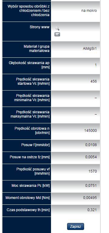

z tego
http://www.toolscout.de/ToolScout/
dane wpisuje do cama i uwzględniając max obroty wrzeciona, CAM liczy mi posuwy
145000 musi się fajnie kręcić
np dla freza fi2 wychodzi jak poniżej

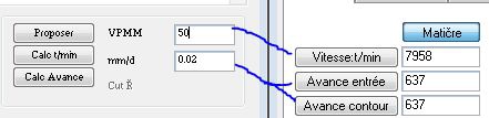

ale max obroty mam 8000 więc
