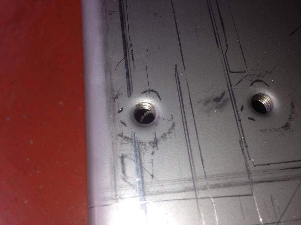

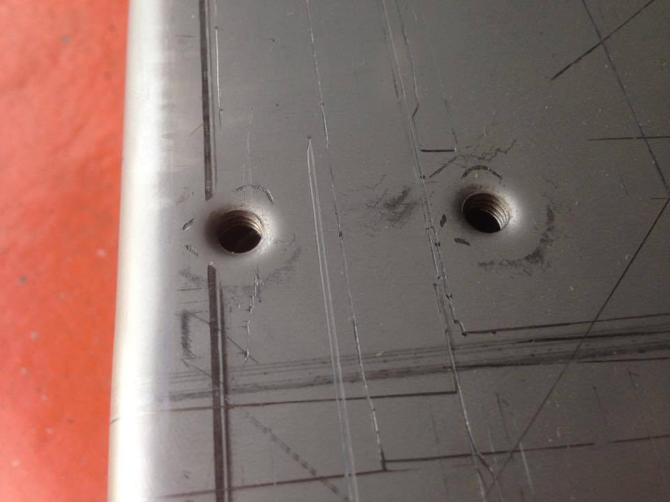

Witam, moim problemem jest dojście do tego jakim urządzeniem zostały te otwory gwintowane złączone z blachą. Jedyną informacją która może się przydać to dowiedziałem się że zostały one wstrzelone jakimś pistoletem.
Pilne, czekam na szybką odpowiedź.

bardziej to wygląda na wiercenie termiczne

Pewnie tak: wiercą termicznie, a później gwintują :)

dokładnie - to wiercenie termiczne, tak jak kolega wyżej powiedzial

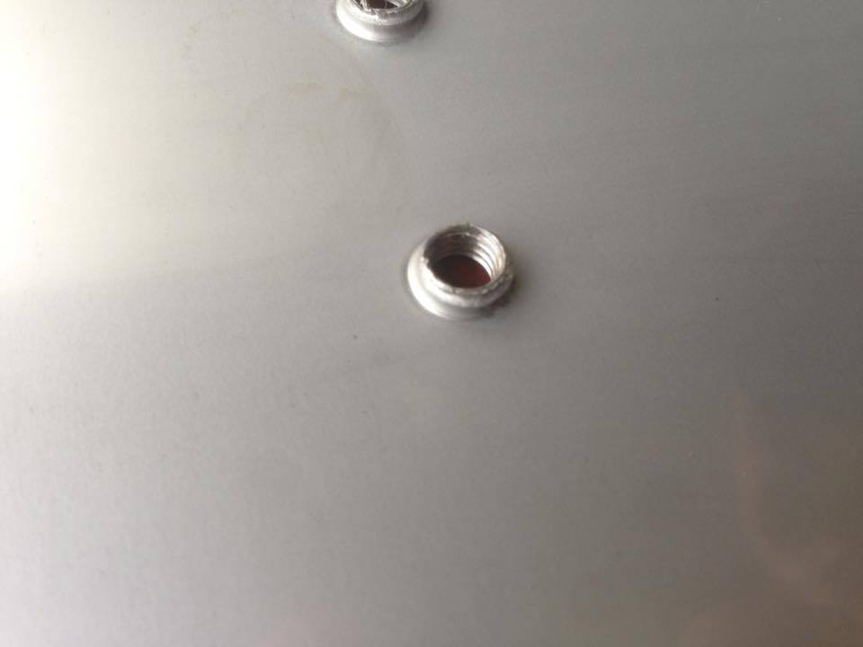

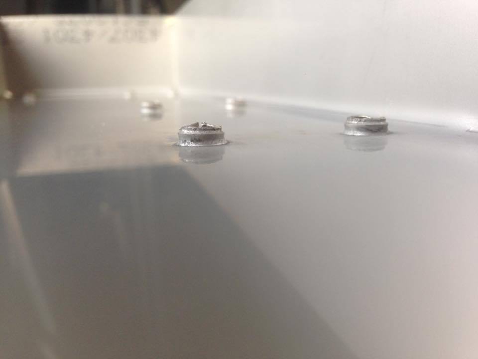

Tylko tak jak widać na dolnej części nie ma wystających powierzchni. Uważasz że zostało to poddane dalszej obróbce?

Obejrzyj dokładnie filmik, który zamieściłem, a zobaczysz że potrafią wiercić bez żadnych wystających powierzchni :)

Dzięki rzeczywiście już znalazłem ten moment. Pozdrawiam
