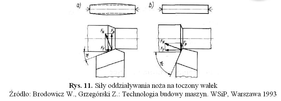

Witam dziś zaczęliśmy nowe zlecenie i od razu pojawił się problem przy operacji odcinania. Materiał to 316L rura 38/28mm szerokość plytki 3mm parametry 600obr/min i posuw 0.05mm/obrót. Problem polega na tym ze gdy nóż zbliża się do końcowego momentu obróbki zrywa sztukę z taką siłą że miażdży sztukę rozwala nóż oraz obija znacząco głowicę. Wcześniej odcinanie sztuk z pełnego walka szlo normalnie. Czy jest jakaś różnica w sposobie obróbki? Może znajdzie się ktoś kto miał podobny problem i udało mu się go rozwiązać? Z góry przepraszam jeśli powieliłem temat jedyne co znalazłem to o odcinaniu aluminium[/i]

Jak dla mnie z lekka posuw za duży ... , ja dałbym w granicach 0.02 - 0.03 mm/ obr.
W podobnych przypadkach ja nie odcinam detalu do końca ... , nie zawsze leci on gdzie trzeba , czasami poobija się na kręcącym się uchwycie i bubel gotowy.
Podcinam wtedy detal do momentu abym mógł go swobodnie ręką wyłamać.

Ja urzyłbym płytki ze skosem np https://www.toolingcenter.com/PL/catego ... _container sam urzywam tyle ze innego dostawcy do odcinania rurek tyle że ze stali więc poszukałbym takich do nierdzewki

maxadi pisze:Ja urzyłbym płytki ze skosem
Kolega maxadi dobrze radzi, powinno pomóc..
Obrazek Obrazek
Poza tym zawsze przy docinaniu, niezależnie czy rury czy pełnego wałka, liniowo zmniejsza się prędkość posuwu właśnie po to by nie występowało zjawisko opisane przez kolegę z urywaniem coraz cieńszej ścianki w rurach czy czopu w wałkach..
Bo wraz ze zmniejszającą się przecinaną średnicą materiału zmniejsza się również prędkość nabiegania wióra na powierzchnię natarcia noża, a co za tym idzie wzrost odporu skrawania Fp (odcięty materiał piętrzy się na ostrzu) przy niewielkim kącie przystawienia Kr (gł. kraw. skraw.), i jeśli siła posuwu Ff (+odporu Fp) przekroczy wytrzymałość pozostałego do odcięcia przekroju - urywa go.
(tu dla toczenia wzdłużnego, dla przecinania siły analogiczne)
Do tego dodać trzeba jeszcze sprężystość materiału..

pewnie że skosem.
jak odcinasz rurę ( tulejkę ) to jest moment gdy nóż wpada całą szerokością do wewnątrz.
no i dalej - wiadomo - jeb.
a jak jeszcze nóż źle ustawiony i luzy na maszynie to raczej gwarancja kłopotów.

Kolega dobrze radzi:
... , jak wcześniej napisałem zwróć uwagę na posuw , gdyż masz o wiele za duży i nawet profil płytki nic nie pomoże.
