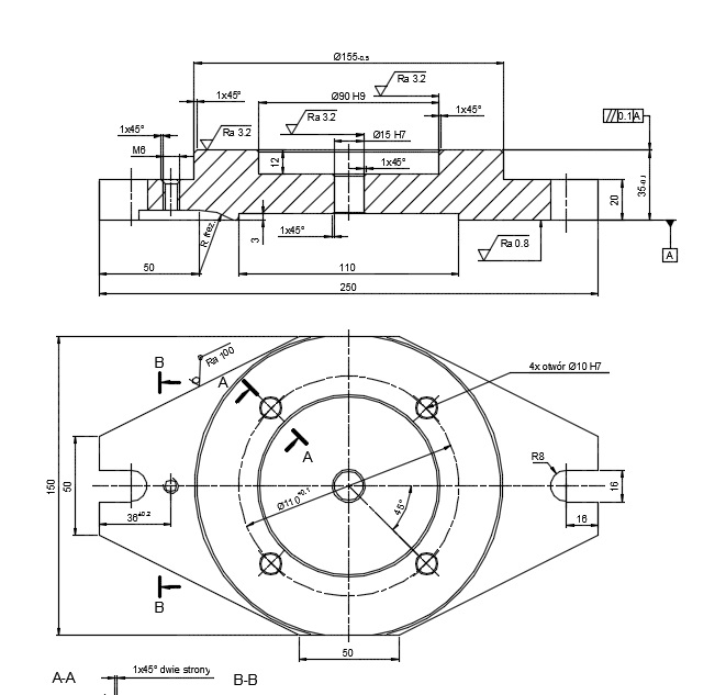

Witam wszystkich serdecznie,
na studiach dostałem za zadanie zaprojektować proces technologiczny dla elementu przedstawionego poniżej.:
Materiał: Stal S275
Produkcja małoseryjna
Górną część elementu mam obrobić na tokarce w uchwycie 4-szczękowym. Mam jednak problem z doborem kolejności wykonania operacji.

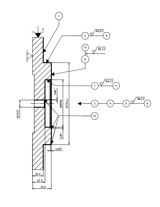

Poniżej załączam mój pomysł, tj.
1-2. zgrubna obr. pow. zewnętrznych;
3-6. wykonanie otworu fi15 na gotowo;
7. kształtująca obr. kieszeni;
8. planowanie czoła;
9-10. obr. kształtująca powierzchni zew.
11. obr. kształt. pow wewn.
12. załamywanie krawędzi;
Czy ktoś mógłby wypowiedzieć się na temat zaproponowanej strategii??
Czy planowanie czoła po obróbce kieszeni to dobry pomysł ( dużo zmian narzędzi ),
a może całą obróbkę zgrubną powierzchni zewnętrznych przeprowadzić po wytoczeniu kieszeni (wszystkie znane mi źródła piszą żeby najpierw obrabiać pow zewnętrzne, ale to nie jest przedmiot symetryczny wieć może? )?
Będę wdzięczny za wszelkie sugestie i komentarze.
