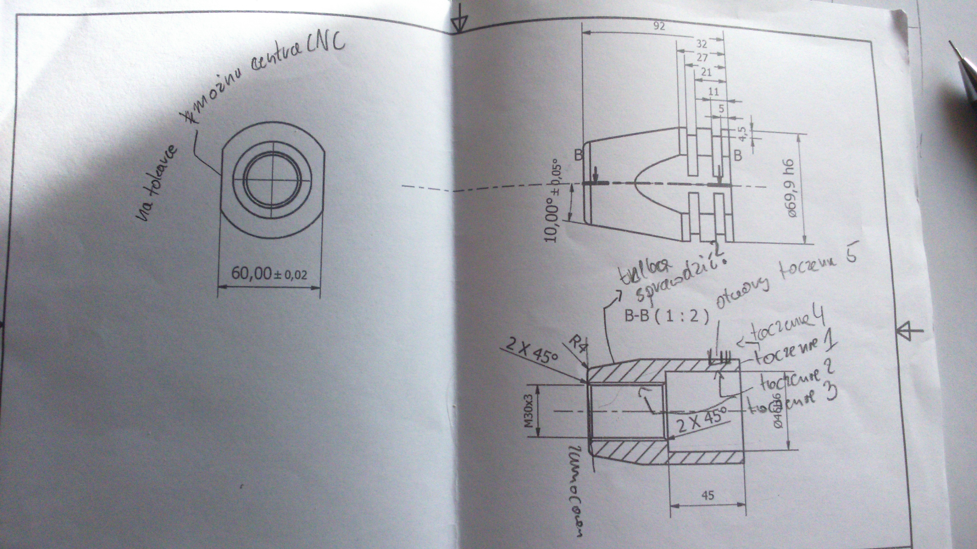

Robię projekt na projektowanie procesów technologicznych dostałem niezwykle ciekawe wyzwanie . Byłem u kolesia z tym 5 razy i każdym razem jest źle i nie chce mi nic powiedziec co i jak . Moze ktoś bedzie tak pomocny i jakoś podzieli sie swoją wiedzą odnośnie tego jak on to postrzega . Materiałem jest stal 40H , twardość mat wyjściowego ma wynosić 50HRC . Odkuwka matrycowa jako element wejściowy . Mam pytanie dodatkowe jak zamocować przedmiot za gwint do obrabiarki ? nigdzie w internecie tego nie ma ;/ Obrazek

mlody1993 pisze:Mam pytanie dodatkowe jak zamocować przedmiot za gwint do obrabiarki ?
W twoim przypadku najlepiej w uchwycie wykonać trzpień ø46h6 z lekkim prowadzeniem z którego będzie wystawał gwint M30x3 i na niego nakręcać detal z wcześniej wykonaną obróbką "wewnętrzną". Musisz tylko zwrócić uwagę czy obróbkę zewnętrzną wykonujesz na prawych obrotach (M3).
Tak w ogóle, to prościej i szybciej można ten detal wykonać z pręta, dzięki czemu otrzymasz prawie wszystkie obróbki z 1 mocowania, po przemocowaniu (lub przechwycie) odciętego detalu zostałby ci tylko promyk R4, fazka 2x45° i planowanie tyłu. Dodatkową korzyścią był by brak bicia powierzchni zewnętrznych i wewnętrznych.(tzn w dokładności obrabiarki), całość do wykonania na tokarce z napędzanymi narzędziami (dodatkową osią C)

no z pręta tez chciałem to zrobić ale powiedział że za dużo materiału by sie zmarnowało przy obróbce i trzeba z odkuwki , troche dziwnie ale skoro tak mówi to co bede sie z nim kłócił .... siedziałem w nocy i jeszcze czytałem różne książki i katalogi ... problem jest z zamocowaniem tego elementu do szlifierki za gwint właśnie , to ma byc produkcja seryjna czyli 10 tys sztuk wiec nie widzi mi sie nakręcać każdego elementu na gwint w obrabiarce , czy są może jakieś tuleje wewnętrzne rozporowe pokryte gumą żeby nie uszkodzić tego gwinty ? i jeszcze jedno pytanie czy obróbkę tych rowków pod 'pierścienie ' zrobic przed czy po hartowaniu ? Dzieki za wszelkie informacje

mlody1993 pisze:.... Mam pytanie dodatkowe jak zamocować przedmiot za gwint do obrabiarki ? nigdzie w internecie tego nie ma ;/
W jakim celu chcesz łapać za gwint ?
.... ja to widzę inaczej.
mlody1993 pisze:... , to ma byc produkcja seryjna czyli 10 tys sztuk wiec nie widzi mi sie nakręcać każdego elementu na gwint w obrabiarce , czy są może jakieś tuleje wewnętrzne rozporowe pokryte gumą żeby nie uszkodzić tego gwinty ? ...
Zastosuj szczęki aluminiowe.
p.s.
Pokaż jakie operacje i w jakim zamocowaniu chcesz zrobić będzie można wtedy doradzić łatwiej.
... ja nie widzę potrzeby mocowania tego elementu za gwint.
