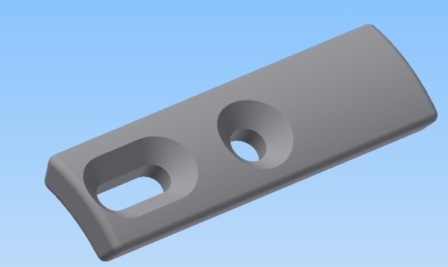

Witam, proszę o pomoc - chodzi głównie o proces technologiczny, jaka przygotówka, jakimi narzędziami. Chodzi mi z grubsza. Ponieważ nie zam się na obróbce skrawaniem a jestem ciekawy jak to może być wykonane na frezarce.

Ile sztuk? Jaki materiał?
Jak jedna to inaczej, jak wiele to inaczej. I pytanie czy promien na kazdej krawędzi jest krytyczny, bo on mocno podnosi pracochłonność i koszt detalu (w przypadku technologi obrobki skrawaniem, jesli to alu i mozna odlac to nie problem).

Przyjmijmy że produkcja seryjna (masowa) i że nie można tego odlać, detal wykonany w nierdzewce, promienie istotne

Są różne nierdzewki i różnie się obrabiają. Poza tym podaj kolegom tolerancje, bo to podstawa wyceny.
Jeśli produkcja masowa, to moim zdaniem prasa + frezowanie + obróbka w bębnie, niekoniecznie w tej kolejności.

dziękuje wszystkim za zainteresowanie, nie potrzebuje wyceny, chciałem tylko zapytać jak to może być frezowane np. przygotówka wycięta z blachy w kształcie prostokąta, użycie freza takiego i takiego do otworu, takiego a takiego do fazki, promienie mogą być zrobione takim albo takim itd. itp. po prostu z grubsza jak to może być frezowane , chyba że sie tak nie da
Posty: 12384
Post napisał: RomanJ4 » 07 gru 2014, 22:41
czy promienie krzywizn detalu mają jeden wspólny środek?
jeśli tak to można:
- płaskownik odp. grubości cięty na długość.
- wiercenie i frezowanie otworów i ich zafazowań (stożków).
- frezowanie wklęsłości spodniej strony na frezarce frezem kształtowym.
- obtaczanie górnej wypukłości na tokarce. Elementy(np 4 czy więcej na raz po obwodzie bębna, jak klepki beczki) przykręcamy do umocowanego w uchwycie tokarki bębna (o średnicy wklęsłości detalu), za pomocą 2 śrub ze stożkowymi łbami przez otwory detalu
- (albo frezujemy wypukłość frezem kształtowym, detal przykręcony śrubami z łbem stożkowym do płyty stołu frezarki)
nie bardzo widać czy boki detalu są równoległe do siebie czy też schodzą się promieniowo, jeśli schodzą się, to
- frezujemy boki detalu pod odp. kątem,
albo można jeszcze wykonywać wg wariantu 2 jeśli "beczka" nie będzie miała za dużej średnicy i długości
- zatoczenie tulei o średnicy krzywizny zewnętrznej i otworu- wewnętrznej (np z rury gubościennej.
- pocięcie tulei wzdłuż (jak klepki beczki) na szerokość detalu za pomocą podzielnicy(lub stołu obrotowego, da to zbieżne ścianki boczne detalu),
- wiercenie i frezowanie otworów i stożków na frezarce..
