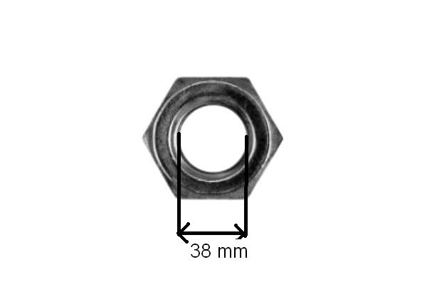

otóż mam dylemat,a mianowicie jaką powinien mieć średnice pręt na którym chcę wykonać gwint zewnętrzny,wiedząc że nakrętka ma w środku średnice fi 38 mm a gwint ma skok 1.5

Nakretki nie mierz bo te wymiary są cienko tolerowane. Jak nakretka ma 38 to pewnie gwint M40. Czyli pret 40 a nakretka 40-skok gwintu (czyli 1.5) Tak na szybko
[ Dodano: 2014-10-23, 20:24 ]
Albo M39 i i nakretka jest dość luźna i zle mierzysz. ;)

właśnie dobrze mierzę,a nakrętka ma równo 38 mm
