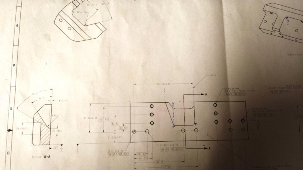

Dostalem do obrobki element, ktory zawiera skosy polaczone z promieniami. Chodzi o srodkowy fragment (podciecie) z katami 30, 34.5 oraz 59.5 stopnia oraz promieniami R10 i R25. Niestety nie posiadam zadnego oprogramowania Cam a programowanie z reki tego fragmentu chyba mnie przerasta. Bede niezmiernie wdzieczny jezeli ktos z kolegow znajdzie chwilke i wygeneruje mi kod dla Haas - 3 osie - moge przeslac model z Inventora. Planowalem uzyc glowicy 50mm i frezu kulowego fi 16 lub 20mm.
Z gory dziekuje za wszelka pomoc i przepraszam za brak polskich znakow...
PozdrawiamObrazek

Możesz sobie wyciągnąć współrzędne styczności łuku i prostej z rysunku płaskiego i wpisać z palca do programu na kontur lub użyć kalkulatora z funkcjami sin, cos, tan i wszystko da się przeliczyć. W dawnych czasach bez camu tak się robiło. Zaopatrz się w cimco tam jest odpowiedni moduł którym sobie pomożesz.

To akurat nie problem. Moge napisac podprogram ktory bedzie wykonywal kat 30 stopni z promieniami r25 i przyrostowo przemieszczac go pod katem 34.5 w osi z. Jednak nie wiem jak ugryzc 34.5 stopnia przechodzace w 59.5 po promieniu 10 na tej plaszczyznie..
