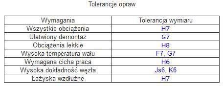

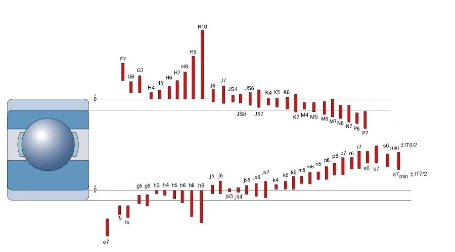

Aby uzyskać pasowanie ciasne lub pasowanie luźne w przypadku łożysk z otworem walcowym i walcową średnicą zewnętrzną, należy wybrać z systemu tolerancji ISO odpowiednie pola tolerancji dla osadzeń na wale i w otworze oprawy. W przypadku zastosowań łożysk tocznych tylko niektóre klasy tolerancji według ISO mają zastosowanie. Położenia najczęściej stosowanych pól tolerancji dla otworu i średnicy zewnętrznej łożyska przedstawiono na rys. 1.

Posty: 11969
Post napisał: RomanJ4 » 15 cze 2014, 21:39
wiktorelblag pisze:Stąd mój pomysł na użycie rozwiertaka h7
h7 jest tolerancją do wałków(w minusie), H7 jest do otworów (jak podane w tabeli dla opraw/otworów pod łożyska)
wiec jak widać H7 powinien być Ok.
