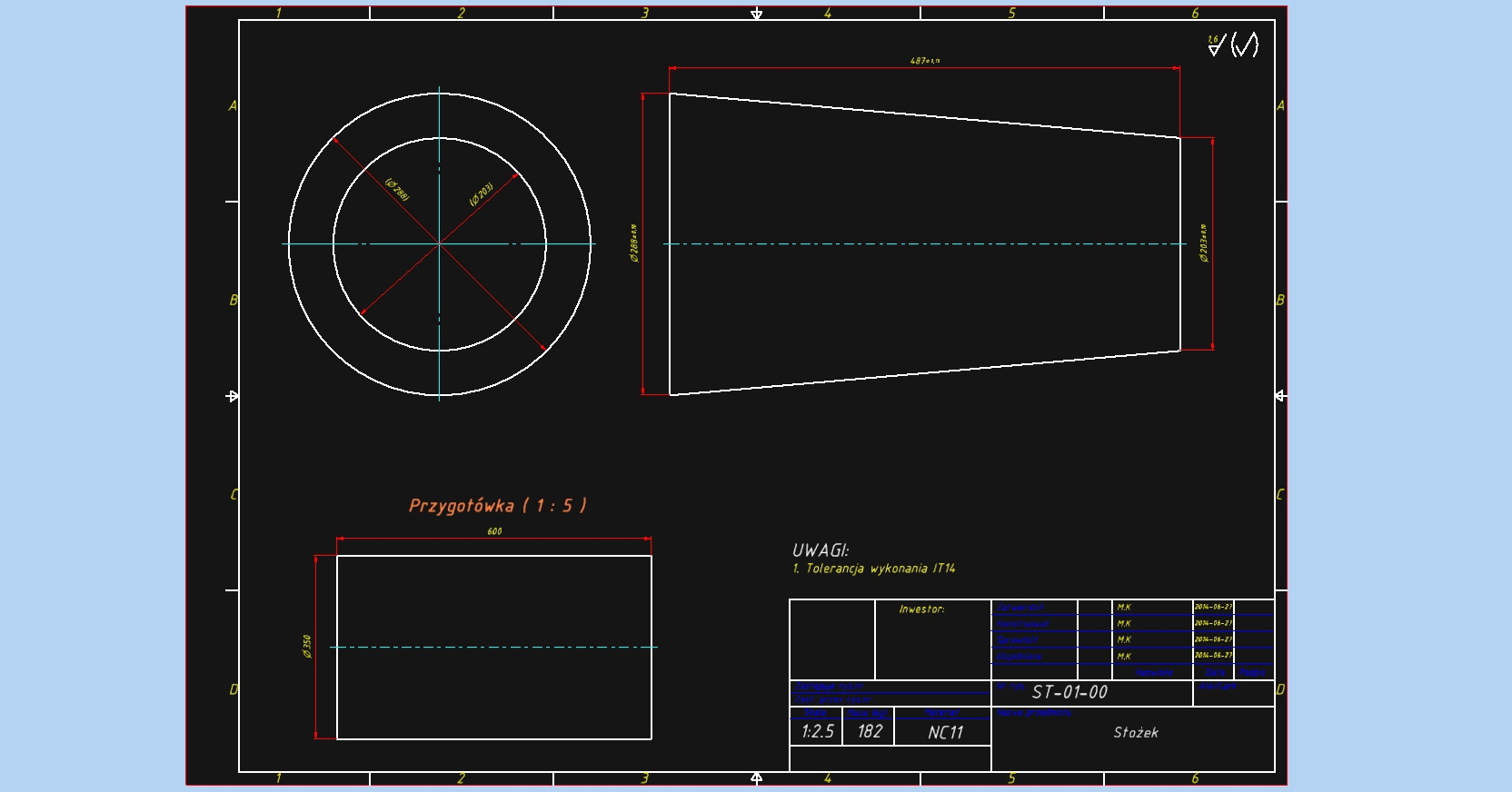

Ma do Was prośbę o oszacowanie czasu wykonania stożka jak na załączonym rysunku
Na rysunku znajduje się przygotówka (materiał wyjściowy) z jakiego ten stożek ma być toczony.
Z długości stożek możemy zgrubnie obciąć na pile z naddatkiem a później splanować na wymiar 487[mm].
Toczenie na tokarce konwencjonalnej, sztuk 1.
Byłbym bardzo wdzięczny za pomoc w oszacowaniu czasu wykonania tego stożka .
Z góry dziękuje
W załączniku plik pdf do pobrania
Pozdrawiam // Marcin

To jest ponad 200 średnicy ? bo w negatywie źle widzę :neutral:

"Przygotówka fi350 x 600 :razz:
Stożek:
D =fi288 ±0.10
D1=fi203 ±0.10
L = 487 ±0.10
Tolerancja wykonania IT14 :mrgreen: "
Mysle ze nic nie pomieszałem :wink:

Jest to normalny stożek więc cudów chyba tu nie ma. Mi chodzi tylko o oszacowanie czasu ile ktoś z Was by to robić. Nie wiem 4..., 8 czy 16 rob/g czy

Post napisał: malpa500000 » 30 cze 2014, 10:40
jak zostawiles naddatek na mocowanie to 16 godzin a jak nie zostawiles to wp***u wiecej.

Post napisał: marcink70 » 30 cze 2014, 11:57
No na rys. widać. Przygotówka jest długości 600 a stożek na wysokość 487, także naddatku a naddatku.

Post napisał: malpa500000 » 30 cze 2014, 13:25
te 16fodzin to ci napisałem przy 5mm naddatku a ty czemu zastosowałeś srednice az 350? to jest 62mm ponad wymiar tak samo z długosci wystarczyło by tylko na mocowanie w szczekach dla obr zgrubnej bo pozniej i tak na kłach by pasowało na got z zabierakiem chyba że nie można nakiełków zrobić to trzeba by myśleć inaczej. Z tymi naddatkami to z 16 godzin zrobi ci sie z +8 godzin dlaczego zastosowales takki duzy naddatek? nie kupisz walka 300? ucietego na chocby nawet 510? materiał nc11 jest ciezki w obróbce.
