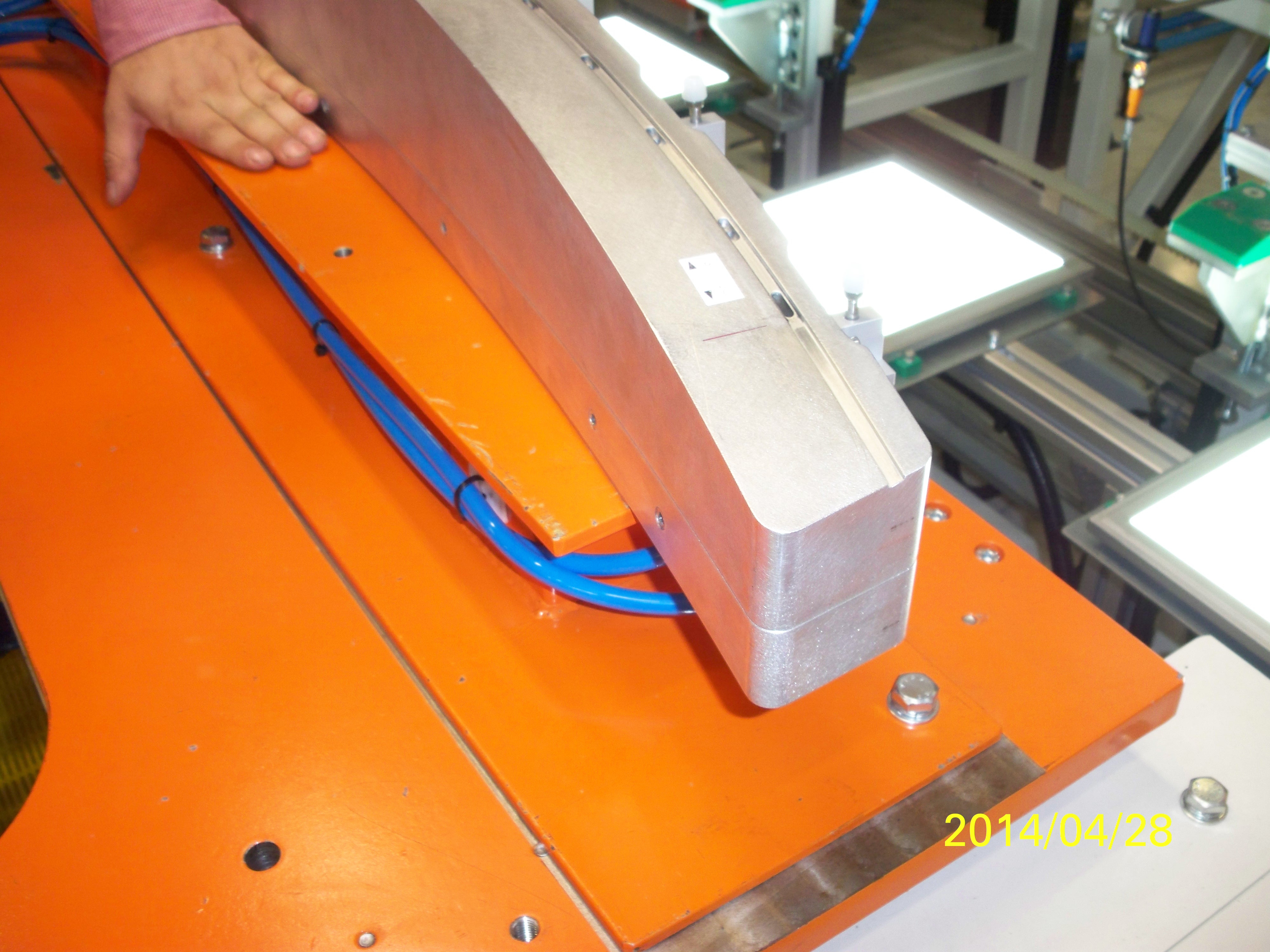

mam pytanie odnośnie obróbki powierzchniowej aluminium aby ono wyglądało estetycznie,
oto element który mam do wykonania, i nie wiem czy tylko anodować, a może przed tym wypolerować ręcznie, jak tak to czym ? Co sądzicie o szkiełkowaniu? A może są sposoby których jeszcze nie wymieniłem??

Piaskowac / szkielkowac i poanodowac.
Samo szkielkowanie tez utwardza powierzchnie (chos slabiej niz anoda)
- czasami moze wystarczyc.

Najpierw satynowanie, później anodowanie. Anodowanie fajnie utwardzi powierzchnię i ochroni przed wtrąceniami. Powierzchnia po satynowaniu - miód.

Aluminium można pomalować proszkowo. Cała gama kolorów RAL oraz lakier jeśli ktoś oczekuje wysokiego połysku.

to je amelinium, tego sie nie maluje :D

ramy rowerów np są z aluminium i nie widziałem surowej ;-)
