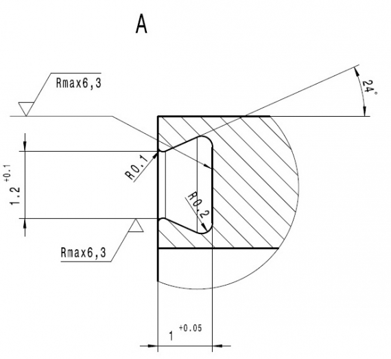

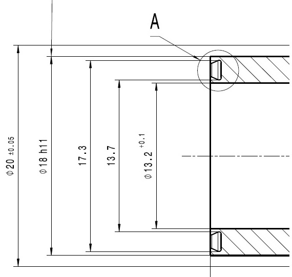

Panie, panowie, dajcie mi jakiś dobry i szybki pomysł na wytoczenie kanałka od czoła oznaczonego na rysunku jako szczegół A.
Obrabiany materiał to aluminium,ale detali do zrobienia 200 szt więc próba wyrzeźbienia jednej czy dwóch sztuk nie wchodzi w grę. Potrzebuję pomysłu na tyle dobrego żeby te 200 szt zrobić a nie kombinować i się stresować, że nie wychodzi.
Tokarka to Spinner tc32 mc na Sinumeriku 810D z nakładką ShopTurn,brak osi Y,oprawek napędzanych kątowych też nie posiadam.
Myślałem o zrobieniu najpierw kanałka o szerokości 1,2 a pozniej na dwa noże to roztoczyć?
Tylko jakie noże(lub coś innego)
Jeśli narzędzie specjalne na zamówienie to jaki jest czas realizacji?
Do końca czerwca robotę muszę zrobić...
Każda rada mile widziana...

ja bym to widział tak:
nożem kształtowym o kształcie jak kanałek na rysunku, ale szerokości równej 1,2mm (pod wymiar wejścia 1,2+0,1) którym robisz zabiegi:
1 - wcięcie wgłąb na głębokość 1+0,05
2 - poszerzenie profilu kanałka symetrycznie(na boki) na szerokość (17,3-13,7):2=1,8mm
(3 - powrót noża kształtowego do osi kanałka, i wyjazd)
trudność - to wykonanie takiego mikro noża..

XSauronX pisze:... Myślałem o zrobieniu najpierw kanałka o szerokości 1,2 a pozniej na dwa noże to roztoczyć?
Tylko jakie noże(lub coś innego)...
Może coś znajdziesz;
http://www.jd-tools.de/katalog/2011/06_Micro.pdf
http://www.vargus.com/download/files/Mi ... lish-1.pdf
... jak zajdzie potrzeba , to jakiś przeszlifuj.
Mariusz.
