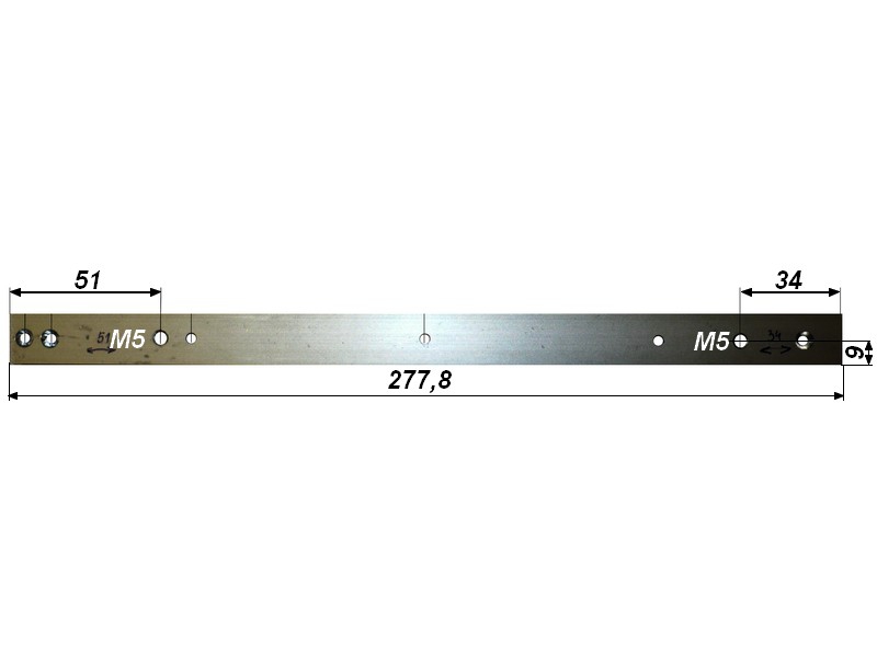

Potrzebuję natchnienia /"patentu" na szybkie wiercenie otworów w profilach.
np. mam profil dł. ok. 500mm i chce w nim wykonać w jednej lini 10 otworów z tym że różnych powiedzmy że 4 fi3 2 M4 i 4 fi10 z fazką pod łeb. i tak z parę setek szt.
-wiertarka cnc odpada bo musiał by mieć wyminę narzędzia z automatu by sie opłaciło ją zaprzęgać.
-szablon OK ale nie jest uniwersalny
więc pomyślałem o zderzaku fajnie by było gdyby był automatyczny .
Będę wdzięczny za wasze triki na taką robotę lub za jakieś linki fot/video jak to jest rozwiązane profesjonalne.

Ma taki zderzak jakąś nazwę fachowa? bo pod hasłem zderzak głownie mogę zobaczyć motoryzacyjne a wolałbym takie np. z zapadkami lub jak pisałem automatyczne związane z obróbką .
Myślałem nad wielowrzecionową ale blisko siebie są otwory i trzeba by robić bardzo małe wrzecionka by się o siebie nie obcierały.
[ Dodano: 2014-03-25, 18:54 ]
robota stała ale rozstawy niestety różne
np. takie coś Obrazek

Jak to robota powtarzalna i w setkach sztuk, to nic ci nie zastąpi CNC. Kto ci każe zmieniać wiertło co chwila? Robisz sobie system mocowania powtarzalnie detalu na mimośrodach, i zmieniasz detale, a nie wiertło. Kończysz partię jedną średnicą, zmieniasz wiertło i jedziesz od początku. Sama maszynka może mieć tylko dwie osie - wrzeciono ma jeździć wzdłuż detalu i góra dół.
