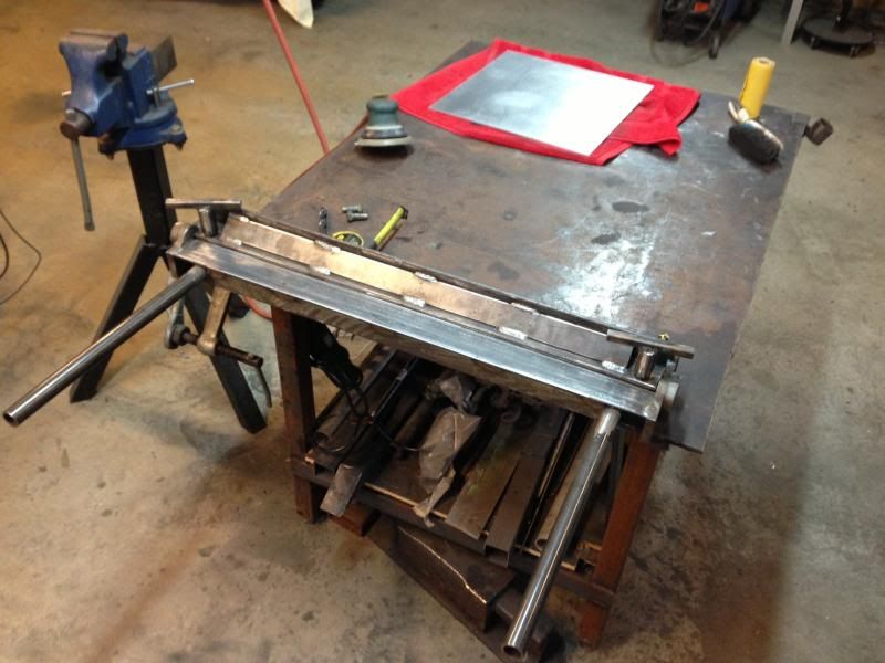

Witajcie,
muszę wykonać kilka obudów do sprzętu elektronicznego, tym samym zaginarkę.
Założenia:
- 1000 mm szerokosci, mocowanie to stołu
- 800 mm szerokości roboczej
- zaginanie blachy czarnej grubości 1mm na szerokości 800 mm
- konstrukcja na bazie kątownika 50x50x5 mm
Podstawę stanowić ma profil zamknięty wykonany z zespawanych kątowników. Docisk blachy i element ruchomy, zaginający to kątownik z wzmocnieniem w postaci płaskownika 40x4 mm. Dwa zawiasy czpieniowe fi 20 mm na obu końcach. Spawanie punktowe TIGiem.
Czy taka konstrukcja będzie wystarczająco sztywna dla powyższych założeń ?
Zależy mi na minimalnym promieniu gięcia. W tym celu krawędź kątownika dociskającego musiałaby być zeszlifowana "w klin" 45 stopni. Konieczne będzie frezowanie czy można wykonać to w miarę precyzyjnie w warunkach garażowych ?
Kilka przykładów:

Mam podobną gietarke trochę wiekszą i trochę cieższą i pojawia się jeden problem, przy zaginaniu np 1,5blachy czarnej ładny kąt wychodzi przy brzegach gdzie są zawiasy - na środku pomimo grubego hutniczego teownika nie idzie dogiać do idealnego kąta i wychodzi promień. W tych konstrukcjach zapewne będzie dziać się to samo tym bardziej że te kątowniki nie są za masywne.
- teownik nie był frezowany wiec może być delikatny banan- lecz widać przy gięciu że brakuje zawiasu na środku- no ale tego nie da się tam wstawić.

Tego się obawiam. Kątowniki (dociskający i zaginający) będą wzmocnione płaskownikami, czyli w przekroju wyjdzie trójkąt. W większych zaginarkach wstawiają dodatkowe wsporniki jak poiżej.
Więcej niż 1 mm nie planuję, jednak na 800 mm gięcie musi wyjść idealne.

W warunkach garażowych nie wykonasz precyzyjnej zaginarki, jeśli ofrezujesz, oszlifujesz krawędź zwykłego kątownika S235 to po kilku gięciach krawędź zniszczysz, powinna być ze stali narzędziowej.
Jeśli kol. robi obudowy to raczej bardziej by się przydała zaginarka segmentowa ..
