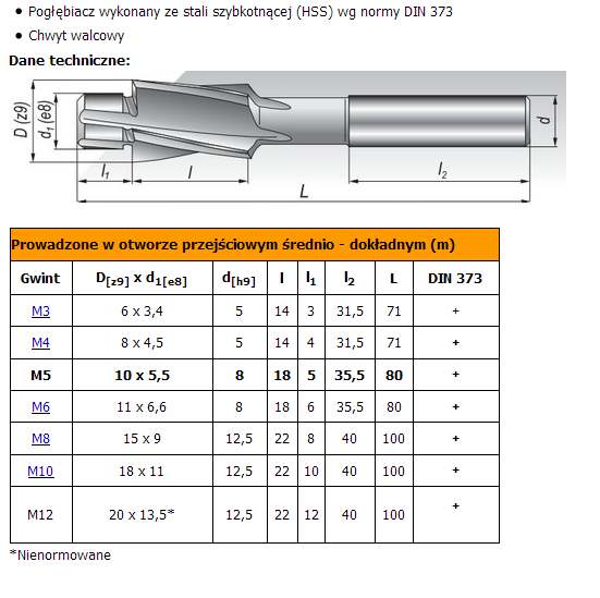

mam mały problem i nie wiem jak to "ugryźć".
Tak więc mam blachę stalową, w której zostały wykonane otwory laserem.
Blacha ma zastać przykręcona do innej ale śruby którymi to zrobię muszą się schować w niej tak więc mając otwór 8mm muszę rozwiercić częściowo blachę tak aby schować tam jeszcze główkę śruby i nie mam pomysłu jak to zrobić.
Mam wiertarkę stołową marnej jakości ale sporo czasu.
Przydało by się jakieś płaskie wiertło/ frez z prowadnicą tak aby część nie skrawająca weszła w otwór (dzięki temu było by osiowo) a powyżej była cześć zbierająca nadmiar pod główkę.
Czy orientuje się ktoś jak to zrobić bez frezarki (bo to było by szybko - ale sam nie mam a trochę tych śrubek jest więc koszt raczej spory)
Może jakaś inna metoda oby tylko skuteczna.
Pozdrawiam :]

Pogłębiacz z pilotem
do tego służy :wink: oczywiście zależy jaka główka śruby :wink:
To jest dobre, ale na małych obrotach + otwór musi być bardzo precyzyjny. Zazwyczaj wiertarki mają luzy i jak otwór jest za duży, to nawet w aluminium jest ciężko.

Bez przesady koledzy, na zwykłej stołowej wiertarce pogłębiaczem øD 14÷15mm spokojnie da radę o ile silnik uciągnie, nieraz w stali wierciłem, obroty nie za duże i smarowanie. Po to właśnie jest pilot pogłębiacza by luzy wrzeciona nie grały roli w powiercaniu.
Tylko średnicę pilota ød1 (9mm) trzeba by zeszlifować do średnicy otworu (nawet ręcznie, pogłębiacz zamocowany w ręcznej wiertarce, pilot dostawiony do ściernicy szlifierki), nie musi być nawet idealnie okrągły, niezbyt duży luz miedzy pilotem a otworem nie stwarza problemów z powiercaniem.
Albo zastosować wiertło stopniowe,
http://www.wiertla.com/product/Wiertla- ... a/?id=4454
fabryczne lub z własnoręcznie wykonanym (w podobny sposób jak wyżej) pilotem.

Post napisał: kivlow » 17 sie 2018, 09:36
No Panowie PIWO dla was to jest idealne rozwiązanie !!!
RomanJ4 mam tokarkę pod ręką więc zdjąć nadmiar z pilota to nie będzie problem.
